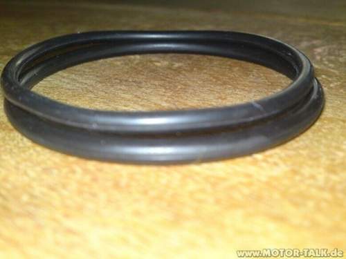

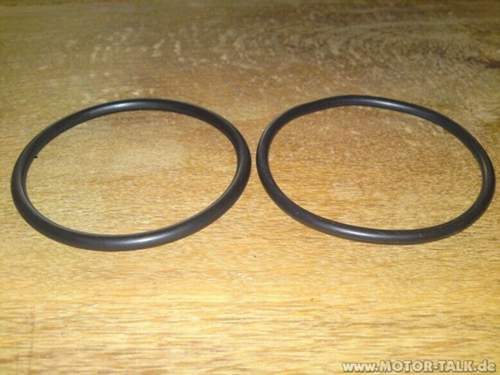

ABER, da natürlich alle wissen wollen woran es lag: Der BMW Meister wollte es nämlich auch wissen, und so haben wir nochmal das Ganze verbaut, allerdings diesmal mit originalem BMW O-Ring... und es passte!
Ich hab mal Bilder von den Ringen gemacht, der originale ist minimal dünner und scheint auch etwas weicher zu sein. Das hat es also ausgemacht.
Da hatt ich aber schon das Alugehäuse und hab das dann genommen...
Ganz schön ärgerlich, wegen nem 1,50 Artikel 3 Gehäuse geschrottet zu haben!😠
