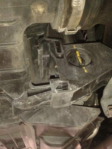

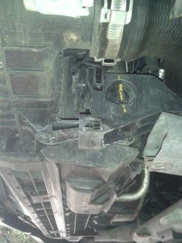

Hallo in die Runde, wo finde ich die Ablassschraube für das Kühlmittel?
Motor ist ein 220 CDI, gehe davon aus einer 646er, Baujahr 2009.
Laut meinem Buch So wird´s gemacht" sitzt die Schraube am Motorblock. Hier im Forum hatte ich gelesen (wenn ich es richtig in Erinnerung habe auf der Fahrerreite), allerdings finde ich die Schraube nicht, die im Buch gezeigt ist, nur eine eine Kunststoffschraube mit einem Ablass am Kühlergehäuse auf der Fahrerseite. Diese Schraube ist gelb markiert.
Kann ich hier das Kühlmittel ablassen oder wo finde ich die Schraube. Habe das Fahrzeug mal seitlich angehoben und Bilder gemacht...gehe mal davon aus, dass die Schraube tief unten sitzt, weil man das Fzg. aufbocken soll und die vordere Unterbodenabdeckung ab soll! Vorne ist einer schmaler "Streifen" über dem Kühler, ca. 20 cm, dann die Motorabdeckung, und dann die Abdeckung vom Mittelkanal.
Ist der schmale Streifen damit gemeint und muss das Kunststoffgehäuse vom Kühller geöffnet werden?
Danke für Auskunft!

@Superdino schrieb am 24. Februar 2018 um 15:20:36 Uhr:
Danke für Auskunft!
Bild 2, den Hebel um 90° drehen. Vorher Deckel am Ausgleichsbehälter öffnen.
Genau das ist der Drehverschluss zum ablassen der Kühlflüssigkeit am Kühler.
In dem Bild auch schön gekennzeichnet mit dem gelben Streifen.
Beim Aufdrehen musst du beherzt drehen, da der Verschluß über eine Kurve nach innen gedrückt wird.
Wenn du das erste Mal an dem Verschluß drehst dann wirst du feststellen das der Verschluß aufgeht aber dann kein Wasser kommt. Ab diesem Punkt noch etwas weiterdrehen sodass der Verschluß über die verbaute Kurve weitergedereht und somit rausgezogen wird.
Die Holschraube zum ablassen der gesamten Flüssigkeit befindet sich unterhalb des Auspuffkrümmers. Dazu musst du den DPF rausbauen da von unten mit eingebautem DPF "fast" kein beikommen möglich ist.
Der OM651 hat eine Werkstattwechselmenge von 10 Liter. Beim Ablassen am Kühler kommen ca 6,5 Liter
Ob es dir Wert ist wegen 3,5 Liter den restlichen Arbeitsaufwand durchzuführen musst du selbst entscheiden.
