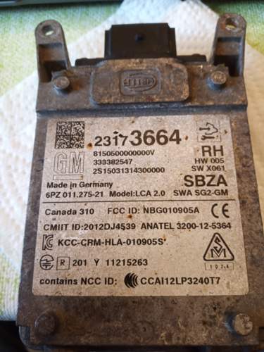

Das ist das rechte Steuergerät. Mit der GM Nummer findet man im Netz einige Anbieter.
@Mars_gib_Gas schrieb am 25. Mai 2023 um 09:38:40 Uhr:
Die soll es nicht mehr geben?
Meine wurden im Herbst 22 noch bestellt.
Zwar mit 12 Wochen Lieferzeit, aber egal.
Das ging bei mir damals noch auf Gewährleistung und den Einbau hab ich dann für nen schmalen Taler in ner freien Werke machen lassen.
Hier ein kleiner Auszug von einem Händler in den Staaten:
„The item you ordered is on backorder from GM with no expected release date. Your order has been cancelled. We apologize for the inconvenience.
Thank you„

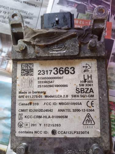

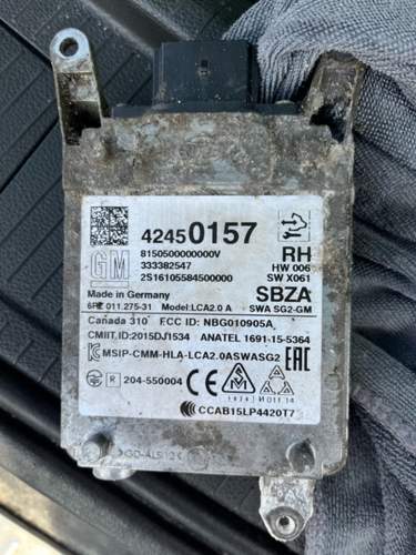

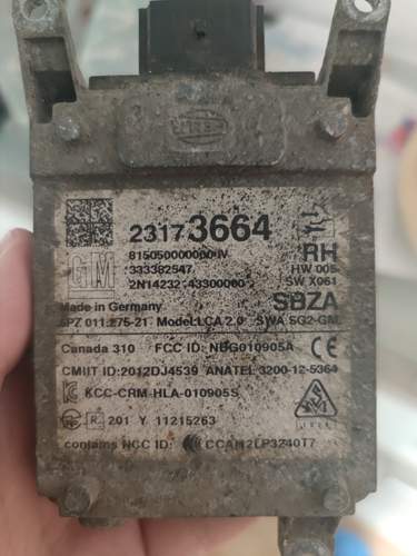

@Adeg66 schrieb am 25. Mai 2023 um 09:42:19 Uhr:
Das wäre für die rechte Seite, ich benötige aber links ??
Rechts, Fahrerseite.
1685022751978
sicher ? Ich dachte das RH steht für Rechts.
Weil bei meinen Steuergeräten steht auf einem RH und auf dem andern LH. Ich dachte das bezeichnet die Seite.
Gruß Wartburg
Links
Rechts
Ah ups... 😉 Ähm...
Hatte ein rechtes übrig...
Und habe aus 2 dann eins gemacht.
Aber hast recht, sorry. Das Rechte habe ich nur die Sensorplatine entnommen...Und das linke wieder eingebaut...
