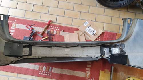

@Unnamed schrieb am 28. Juli 2022 um 08:54:31 Uhr:
Wo finde ich das Modul? Kann da jemand Bilder von machen?
In der Stoßstange hinten rechts und links, jeweils mit 3 Schrauben befestigt. Aus- und Einbau geht problemlos, wenn du dich hingen unters Auto legst.
Das Foto ist entstanden, weil ich die Stoßstange abgebaut habe, um eine Schutzabdeckung für die beiden Steuergeräte anzubringen. Da siehst du die Lage.
Spritzschutz - Steuergerät Spurwechsela.

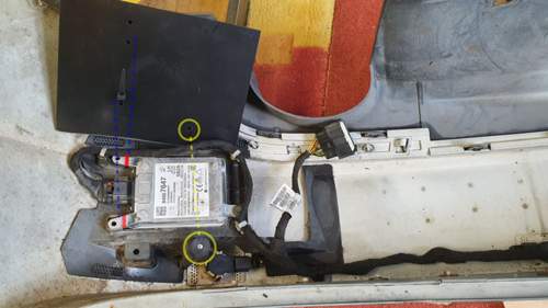

Kannst du ungefähr erklären wie du die Platten da angebracht hast? Ich hab die Platte dafür zwar schon da aber überhaupt keine Idee wie du das gemacht hast.
Ja, kann ich. Ich habe mir vorab diese Abstandsgummis bestellt.
Siehe Foto, an dem unteren gelben Kreis ist in der Stoßstange ein Loch vorhanden, in das du eine M6 Schraube von unten durchstecken kannst (die Länge müsste 30mm gewesen sein, bin mir nicht mehr ganz sicher) auf die Schraube habe ich soweit ich mich erinnere einen 15mm und einen 5mm Abstandhalter, gesamt somit 20mm aufgeschoben. Dann die 3mm Abdeckung drauf und mit einer selbstsichernden Mutter verschraubt.
Auf der anderen Seite habe ich jeweils einen Kabelbinder um die Bügel (im Foto rot markiert) gelegt (vorher natürlich das Steuergerät befestigen).
Hält bombenfest.
Abdeckung
@Thirk schrieb am 2. August 2022 um 22:54:30 Uhr:
Hält bombenfest.
Das sieht absolut perfekt aus. Herzlichen Dank für die genaue Anleitung. Super Sache.
