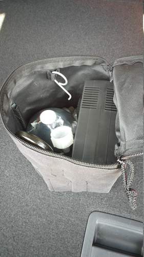

Ich will nochmal das Thema Haken aufgreifen. Ich hab mal 2 Fotos gemacht. Eins von der Tasche wo bei mir der Haken drinnen ist und eins von innen.
Der Haken ist auch bei meinem UP vorhanden.
Ganz kurz, bevor hier irgendwer Hutkappenzangen kauft: Die nutzen bei den VW-Kappen genau nichts. Die gehen bspw. bei den Skoda-Kappen.

Richtig......weil die VW Kappen keinen „abgesetzten Rand“ haben sondern nur ein Loch in den das tolle „ „VW Spezialwerkzeug“ hineingeführt werden muss.
Das Werkszeug ist nichts anderes als ein gebogener Draht, den man vermutlich bei VW für einen Euro bekommen dürfte, bzw sich mit mittlemäßigem Geschick so oder so ähnlich aus einem Stück Draht selbst biegt, oder professioneller, aus nem alten kleinen Werkzeug an dem die Spitze umgebogen wird bastelt.
1
Ich nutze schon lange einfach und erfolgreich ein „Schraubendreher-Werkzeug“, das aus einem runden Stahl besteht, der an beiden Enden um 90 Grad gebogen je eine Schlitz-Schraubendreher-Klinge bildet. Dient im Normalfall dazu, Schrauben an schlecht zugänglicher Stelle zu drehen - und passt durch das Loch.
Ich habe sogar mal einen kleinen normalen Schlitzschraubendreher genommen, weil das Bordwerkzeug unter dem Zwischenboden lag und da drüber ne Menge Krimskrams (Ex-Wagen der Frau) war. Einfach Schraubendreher schräg halten, Kappe raus ziehen, Radschrauben lösen
