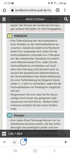

Und wenn er leer gefahren ist, man keine Möglichkeit zum laden findet (z. B. Toscana) sagen wir 3Wochen, ist das auch egal - hinsichtlich der Batterie/Batterieerhalt???
Ich kann mir nicht vorstellen, dass 3 Wochen zur Tiefenentladung führen. Selbst wenn die Batterie soweit runter ist, dass sie von allen Verbrauchern abgekoppelt wird, wird sie sicher noch Wochen halten, bis sie sich über die ionisierte Luft komplett entladen hat und kaputt geht.
Auch in der Toscana gibt es Strom, habe ich gehört. Der Hinweis von Audi ist auch ziemlich klar und einfach.
Screenshot-20210927-212311-chrome
Na dann ab in den Urlaub - Danke für die Rückmeldung!!
