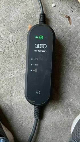

Hallo Liebe Gemeinde,
Ich habe eine Frage zum Laden vom 55 TFSIe an einer 230v Steckdose mit dem mitgelieferten Ladekabel.
Beim Laden des Akkus steht auf der Anzeige „nur“ die 50%. Kann ich diese nicht auf 100% bringen oder geht das nur Leistungsbezogen dann an einer 400v Steckdose mit höherer Absicherung?
Was sagt die 50% und 100% Anzeige an dem Gerät eigentlich aus? Ich habe dazu nichts im Netz gefunden.

Ein Blick über die Suchfunktion in den richtigen Thread hätte dir verraten, dass der Ziegel im Standard mit 50% ausgeliefert wird. Du musst ihm umschalten auf 100%. Immer empfehlenswert ist da auch ein Blick ins Handbuch.

Hallo @h000fi. Danke. Die SuFu habe ich bemüht, nichts gefunden. Im Bordbuch über die Audi App auch nichts dergleichen für dieses Ding gefunden. Aber danke das du mir verraten kannst wie ich den auf die 100% umschalten kann. 😉

D.h. Das Ladegerät hat nur 50% seiner Ladeleistung. Min. 5 sek auf den grünen Button drücken - damit erfolgt Umschaltung auf 100%.

Super. Danke dir. Die Antwort habe ich gebraucht. Vielen Dank.
[Von Motor-Talk aus dem Thema 'Frage zum Laden' überführt.]
Nur so als Hinweis: Audi liefert die Dinger nicht aus Versehen mit reduzierter Ladeleistung aus!
Eine kurze Überlegung, was der jeweiligen Dose/Leitung zugemutet werden darf, ist sicher sinnvoll.

Danke. Ja das habe ich schon gelesen das dieses Laden an der 230v Steckdosen generell nicht so gut sein kann/soll. Ich lasse Tele nächste Woche mit dem Elektriker wie die Leitungen in der Garage abgesichert sind usw. dann kann ich ja immer noch auf 100% umschalten. Bis dann später die Wallbox kommt.
