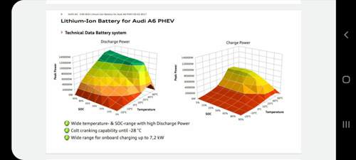

Bin gerade beim Rumgoogeln auf folgendes interessantes gestoßen.
Damit sind dann auch die 80kW in der Audi Pressemitteilung erklärt. Der Akkupack könnte bis zu 80kW Peak Laden, beim Rekuperieren bis zu 0.1g sind es aber 25kW. Was mich umso mehr davon überzeugt, dass AC Laden jedweder Leistung keine relevante Auswirkung auf dieses Monster hat.

Super! Sowas hatte ich schon vor längerem gesucht! Und nicht gefunden.
