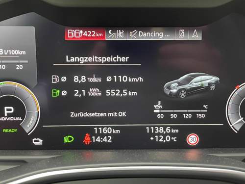

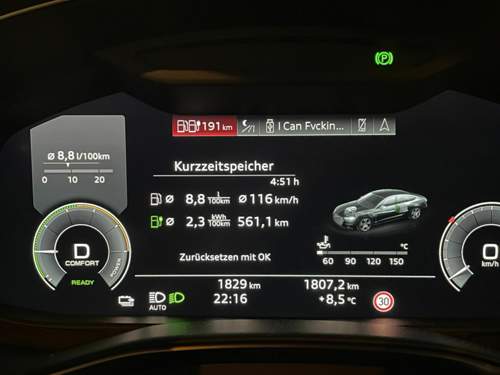

Die Daten stammen zwar von einem A7, aber vielleicht hilft es trotzdem:
Habe aktuell einen 2020 A7 55 TFSIe zur Überbrückung meiner Lieferverzögerung. Anbei mal zwei Verbräuche auf Langstrecken.
- Alleine im Auto
- 20" Winterräder
- Ziemlich gut ausgesttatet mit 108k Liste.
- Bei Reiseantritt hatte er erst 500km runter, wovon ich viel elektrisch gefahren bin - Verbrenner also noch nicht eingelaufen.
- Akku jeweils voll bei Start und Leer bei Ankunft.
- Geschwindigkeit: Tempomat auf 164 wenn frei - gelegentlich auch mal schneller aber nur ein mal über 200km/h - und sonst immer ein kleines bisschen über Tempolimit.
- Verbraucher: Klima durchweg und hin und wieder mal Sitzheizung.
Finde den Verbrauch eigentlich ganz okay. Hatte vorher einen A6 allroad 50TDI Vorführer, der sich auf der gleichen Strecke bei ziemlich gleicher Fahrweise 7,8l Diesel genommen hat.

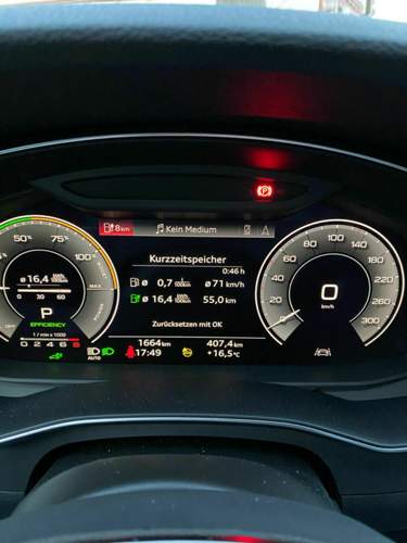

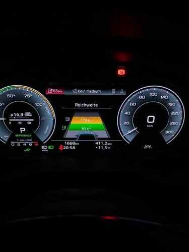

N‘Abend in die Runde,
soeben vollgetankt und neuen Rekordwert erreicht, schlappe 63km Reichweite. Was die milde Temperatur ausmacht.
Viele Grüße aus Nordhessen
Streber......aber leider g...!! ;-)))
Glaube ich auch erst dann, wenn es nach der Fahrt im Kilometerzähler steht. Ich habe immerhin nun schon 3x die WLTP 53km in Echt hinbekommen 😁
@azza schrieb am 26. Februar 2021 um 18:23:57 Uhr:
Fast erreicht 😁
HA! Sehr cool - mit dem neuen Akku würdest du Pedalflüsterer vermutlich 3-stellig km schaffen 🙂

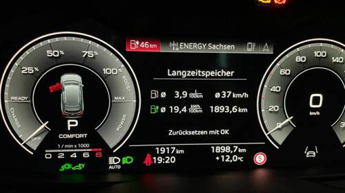

Hallo liebe Gemeinde. Das sind meine Werte für den 55‘er. Denke das für meine erste Hybrid Erfahrung nicht soo schlecht ist. Schöne Ostern euch.
