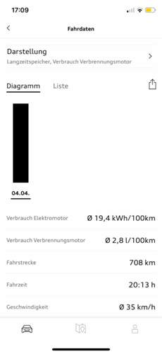

Hallo liebe Gemeinde. Das sind meine Werte für den 55‘er. Denke das für meine erste Hybrid Erfahrung nicht soo schlecht ist. Schöne Ostern euch.
Wie die Zeit vergeht....gute 5 Monate sind rum und ich muss schon wieder Sprit tanken;-)))

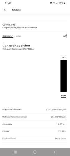

Allerdings liegt der tatsächliche Wert am Zähler bei 34 kwh/100km.
Screenshot-20210404-174101-myaudi

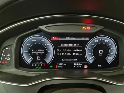

Anbei der Verbrauch nach 15.500 km. 1-2 mal pro Monat längere Autobahnfahrten. Ansonsten überwiegend Pendeln und laden an der Wallbox......
