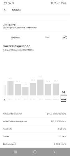

Heute einmal Langstrecke. Für einen Schnitt von 100 halte ich den Verbrauch von 7,5l für ein mit 3 Personen und Gepäck voll besetztes Auto super. Viel weniger hat mein Vorgänger 4G Diesel auf der Strecke auch nicht gebraucht.
Screenshot-20210723-220620-myaudi
@h000fi schrieb am 23. Juli 2021 um 22:09:28 Uhr:
War der Akku voll geladen bei der Abfahrt? Theoretisch hättest Du ja nur knappe 8kWh Strom verbraucht.
Hier mal meine 100kmh Fahrt. Wobei die Konstellation deutlich ungünstiger war. Akku war bei Start leer und wurde während der Fahrt fürs Ziel teilweise aufgeladen. Viele Baustellen mit 60-100kmh. Viele freie Teilstücke die dann auch mit 230-250kmh durchgefahren wurden.
Dafür finde ich den Verbrauch wirklich gut. Da war der 6-Zylinder Diesel auch nicht viel besser. Der Unterschied ist dann wirklich ab 220kmh zu suchen. Da kann man beim TFSIe zuschauen wie der Tank geleert wird. Aktueller Verbrauch war da immer zw 16 und Anschlag 20l.

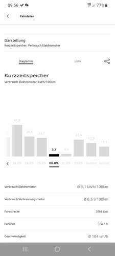

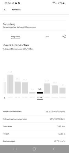

Erneut ein Langstreckenverbrauch. Rhein Main - München. Beides Mal voller Akku. Hin 6,5 Liter und 3,1 kWh. Zurück 5,9 l und 3,5 kWh (mit ordentlich Stau). Ich finde das noch immer gar nicht mal so übel.

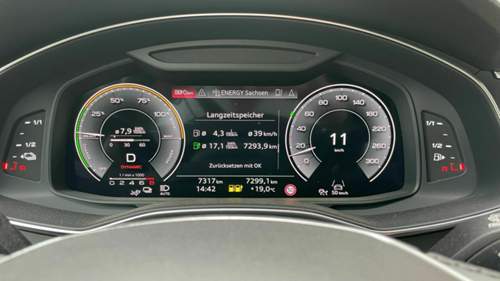

Langzeit über 5000 km bin ich gemessen bei 19,7 kWh und 4,3l.
Screenshot-20210911-095653-myaudi
Screenshot-20210911-095659-myaudi
