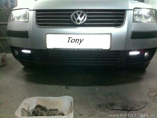

Hallo, wollt mal eure meinung hören.
Hab TFL bei mir drinn, sind aber sehr schwach weil fast doppelt so klein als die von S6. Siehe bild.
Die sind am lichtschlater PIN TFL angeklemmt, doch sobald man licht an macht gehen die aus. So soll es auch sein.
Aber möchte die TFL auch an haben wenn ich stand/ablennd licht anmache, also immer wenn das auto läuft. Jetzt nur die frage wo anklemmen. Vom schlater ab und an die lichtmaschiene? Oder an schalter noch ne brücke zu TFL pin dazu legen. Hab auch überlegt soll ich es am TFL pin drinn lassen und noch ein plus dazu mit schalter dazwischen, kann das plus dem schlater schaden bringen?
Ach ja, bitte keine diskusion über zülessigkeit, stvo usw. Darüber bin ich schon besstens informiert.
Am bild könnte ihr sehen das die TFL ne sehr schwache leuchtkraft haben.
mfg tony

Dann klemm es doch einfach an Klemme 15 an, dann gehen deine lichter an sobald du zündung anmachst.
Am lichtschalter?
Bleiben die TFL dann auch an wenn ich standlicht/ ablendlicht an mache.
Die sind ja wirklich winzigst, passen meiner Meinung nach nicht zum Passat. Würde da etwas größeres und Markenhaftes a la Audi oder Hella nehmen. Klemme 15 an der Zentralelektrik wird gemeint sein.
Meine Hellas ziehen 0,5A bei 12V, also gerade mal 6 Watt. Das ist für den Schalter keine nennenswerte zusätzliche Belastung.
Habe bei mir durch den Umbau von Milchglas (H4/H7) auf Klarglas (H7/H7) die Nebelscheinwerfer verloren. Macht aber nichts, da diese eh im Hauptscheinwerfer saßen. Die TFL habe ich ans Kabel der Nebelscheinwerfer (NSW) angeschlossen und am Schalter eine Brücke zwischen TFL und NSW gemacht. So kann ich bei Bedarf durch ziehen am Schalter die TFL zum Abblend/Standlich hinzuschalten.
Ja kannst auch an schalter gehen, müsste pin 1 sein dann ist es so wie du dir das vorstellst. gruss Vita-lee

Ja gut die sind zwar klein, aber das positive ist das die net so stark sind wie die von Hella oder andere. Und das will ich nutzen in dem ich die auch nachts an haben will, so wird keiner geblendet da die nur minimale leuchtkraft haben.

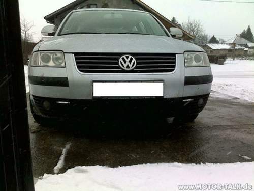

Nachts hab ich die TFL auch grundsätzlich aus, die Teile würden dann nur extrem blenden. Bei Nebel oder Schnee (gerade im letzen Winter) sind sie Tagsüber schon eine Hilfe zum Abblendlicht. Oder wenn man mal Fotos machen will....
Sonst fahre ich Tagsüber nicht in Kombination rum, hab keine Lust darauf angesprochen oder angehalten zu werden.
Leider gehen sie bei Fernlicht komplett aus. Sonst könnte man Nachts, wenn man alleine ist, die Nacht zu Tage machen 😉

Die fotos sind etwas älter, hab in der zwischenzeit schon Xenon drin 😉

Mal ne blöde frage.
Wo ist die klemme 15. Hab gestern unter dem lekrad geschaut, da hab ich 3x30 und 1x75x.
Und pin 1 am schalter ist schon belegt.
Was mir noch aufgefallen ist das, am schalter die TFL an pin 56 (so stehts drauf) angeschlossen ist. Am TFL pin ist schon was drauf😕.
Hab damals bei einbau nicht drauf geachtet, sondern dir freien pins mit multimeter geprüft welche dazu geignet ist.
