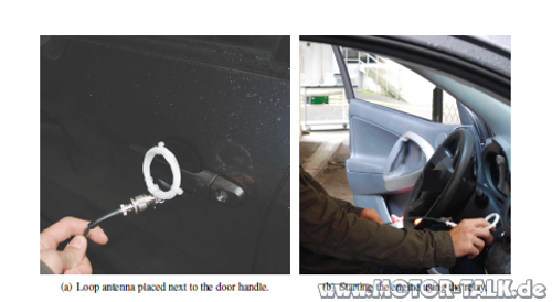

Das tut es auch. Aber über die Funkverlängerung redet das Auto mit dem Repeater, den der Dieb im Innenraum bei sich hat. Dann wird die Anfrage des Autos an den Schlüssel weitergeleitet, der berechnet die Response zur Challenge und diese Antwort geht wieder zurück via Repeater und wird im Autoinnenraum ausgegeben.
Die einzige Möglichkeit dies zu bemerken, wäre eine Laufzeitmessung, weil natürlich der Repeater Zeit braucht. Aber nachdem das Zeitfenster, in dem das Auto auf eine Antwort wartet, lange genug ist, sperrt das Auto auf und startet.
Das ganze ist übrigens ein uralter Hut und hier ganz genau nachzulesen:
http://eprint.iacr.org/2010/332.pdf
Das war noch kabelgebunden und daher natürlich sehr auffällig, wenn dir das wer an die Hosentasche hält und ein 100m Kabel zum Auto spannt. Jetzt haben sie nur noch das Kabel durch eine Funkstrecke ersetzt.
Im Anhang ein Foto für alle, die sich nicht die Lektüre des ganzen PDFs antun wollen.
Keylessrepeater
