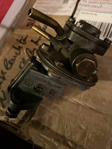

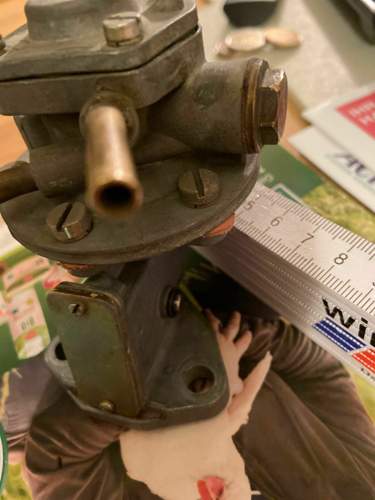

Hallo , ich würde gern meine alte Pumpe behalten .
Kann man diese prüfen im ausgebauten Zustand ?
Membran ist augenscheinlich ok .
Bevor ich mir einen Rep.-Satz für 40€ hole wollt ich einfach mal testen wenn es möglich ist
Besorg Dir eine Unterdruckdose... 😉

So , Pumpe is da . Dichtungen getauscht .
Morgen der Einbau und kleiner Test auf dichtheit .
Frage dazu : reicht eine Fahrt von 10-15 min ?
Wie sehe ich ob sie ok ist ?
Wenn nix nässt denk ich mal oder ?
.jpg
Das ist die gute, ale Pierbug, aber hast Du nach dem Trennen der beiden Hälften überprüft, ob die Flächen wirklich plan sind? Leider verbiegen sich die Ohren gerne, so dass die Pumpe an dieser Stelle nicht dicht wird. Dann müsste man das irgendwie plan machen. Und noch wichtiger - hast Du bei der Montage der Membran sie vorher auf den Sollwert vorgespannt? Einfach die Membran rein, Schrauben zu reicht nicht. Bin jetzt nicht ganz sicher, ob die Vorspannung 13 mm oder weniger. Muss man nachlesen.
Warum ist die so dreckig und was hast Du da getauscht? Die Membran? Auch korrekt eingestellt?
GLI hat recht. Bei der Aktion hätte man sie doch leicht reinigen können.
Oha
Wie einstellen ?
Gibts da Anleitung ?
Toll , wieder mal verkackt ):
Ja hab beide getauscht
Also ohne vorher zu lesen und/oder Leute genau ausfragen, geht es nicht. Im Netz muss man eigentlich nicht lange suchen. Der erste Treffer bei mir:

Sooo
Hab das jetzt so gemacht wie in dem link .
Geht eigentlich recht fix
Fett nicht vergessen?
Ja unten rein , voll machen oder ?
Gleich mit etwas gereinigt
Ich habe es damals einfach von unten voll gemacht. Nicht reingepresst bis es woanders ausquillt, einfach reingespachtelt bis es voll war.
