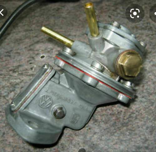

Hallo , ich würde gern meine alte Pumpe behalten .
Kann man diese prüfen im ausgebauten Zustand ?
Membran ist augenscheinlich ok .
Bevor ich mir einen Rep.-Satz für 40€ hole wollt ich einfach mal testen wenn es möglich ist

Ab Werk war immer Pierburg verbaut. Im 1303 (außer 34PS) immer die mit dem zugebördelten Blechkopf. Mit Gleichstrom-Lima die aufrecht stehende mit 108mm, mit Drehstrom-Lima die leicht geneigte mit 100mm Stößel.
Deine Pumpe ist ein Nachbau und der Membransatz m. E. Schrott.
Wenn dann würde ich eine von den alten geschraubten Pierburg-Pumpen mit Pierburg-Repsatz überholen. Ich glaube die lässt sich sogar mit Drehstrom-Lima zusammen montieren.
Unsere Pumpen kann man IMO nicht so testen. Der Hub ist nur ein paar Zehntel mm und dafür schnell.

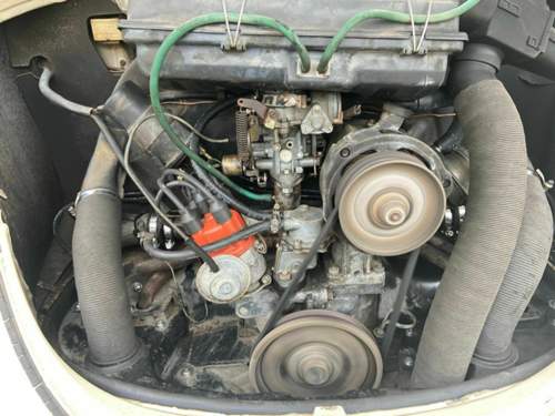

Hab ich Gleichstrom oder Drehstromlichtmaschiene ?
Eindeutig Drehstrom-Lima.
Also die leicht geneigte mit 100 mm
Verbaut war 108 , also schon mal falsch

Bei den Pumpen mit der großen Bauform wird es halt eng mit der Montage/ Demontage wenn sie unter der Drehstromlima Platz finden sollen und noch über die Stehbolzen rutschen muß. Daher die kleinen. Ist ja hier schon beschrieben worden. Und dazu gibt es eben einen eigenen Stößel.
Ob jetzt jede Nachbaupumpe Schrott ist, kann ich nicht beurteilen, aber erstmal besser, als eine alte mit harter Membran, die irgendwann auch noch nach aussen undicht wird und dann alles abfackelt.
Eigene Erfahrung im März, Druckgußgehäuse unter dem verpreßten Ring korrodiert, ist feucht geworden, glaubt man nicht. Sehr sportlich das zu finden. War ein Original, aber 49 Jahre alt.
@Snock007 schrieb am 18. Nov. 2020 um 22:42:00 Uhr:
Jetzt muss ich doch nochmal nachfragen, was ihr mit Schräg meint und was ich dann vermutlich habe.
Du hast irgendeinen Nachbau.

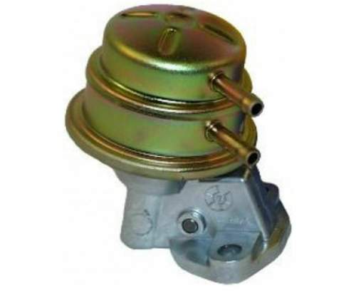

Das hier ist die "gerade" Pumpe ab Anfang der 70er bis Ende Modelljahr '73.
Der Pumpenkopf ist waagrecht und vorne gibt es den kleinen Deckel. 108mm Stößel.

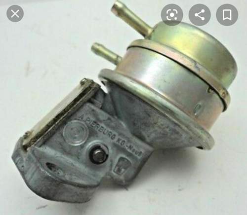

Das ist ein Nachbau der neuesten Pumpe, die ab Modelljahr '74 mit der Drehstrom-Lima zum Einsatz kam, 100mm Stößel. Der Kopf ist geneigt, das Gehäuse insgesamt etwas kleiner und es gibt den Deckel vorn nicht mehr.
Man sollte vielleicht noch erwähnen, dass es angeblich heutzutage geneigte Pumpen gibt, die aber den langen Stößel brauchen, wie bei der Gleichstrom-Lima. Also immer aufpassen. Die Unterscheidung ist aber super einfach: einfach in den Fuß reinschauen. Hebel draußen = kurzer Stößel.
