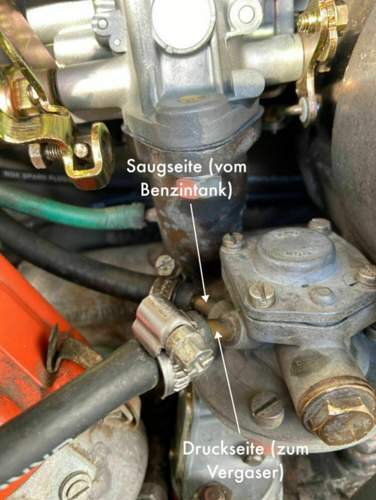

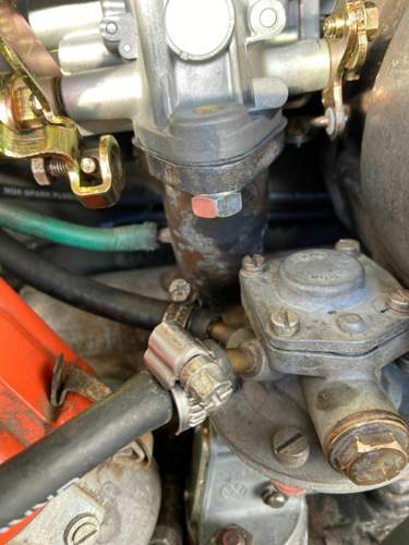

Richtig ? Da kein Pfeil dran .
Also oben is Zulauf unten geht zum vergaser
Nein. Andersrum.
Jetzt mit Foto.

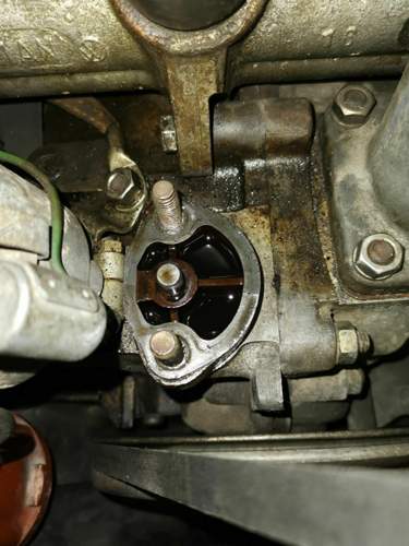

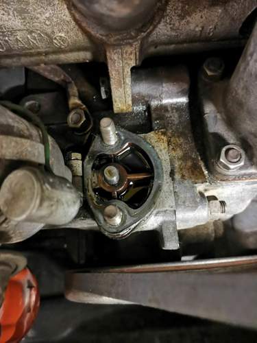

Hab jetzt mal meine Benzinpumpe demontiert.
Sieht nicht gut aus, oder?
Die Pumpe hat die Bestätigung auch innen, das heißt 108mm Stößel?
Wenn das so ist, dann ist das ja auch schon falsch, da AS Motor?

@Snock007 schrieb am 23. November 2020 um 19:08:30 Uhr:
Der AS-Motor hat original eine Drehstromllichtmaschine und die geneigte Pumpe mit dem 100mm Stößel.
Stößel mal nachgemessen? Bild von der Pumpe?
Letztenendes entscheidet der Typ der verbauten Pumpe, welcher Stößel verwendet werden muss.
Edit: Taugen die Nachbau Pumpen, wie bei z. B. WERK34 was?
Was sehe ich auf den beiden Fotos? Der Bakelitsockel ist drin, oder? Wie kommt da Öl oben draf?
