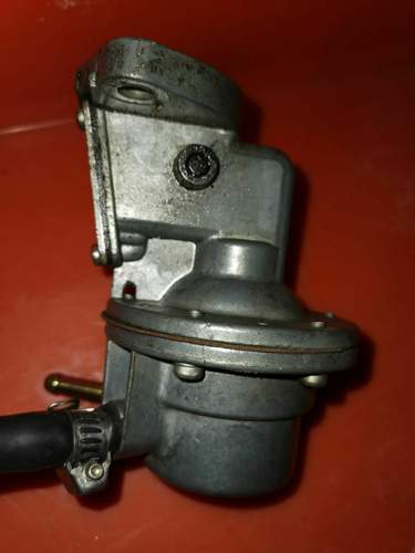

Hallo , ich würde gern meine alte Pumpe behalten .
Kann man diese prüfen im ausgebauten Zustand ?
Membran ist augenscheinlich ok .
Bevor ich mir einen Rep.-Satz für 40€ hole wollt ich einfach mal testen wenn es möglich ist

So sieht die Pumpe aus, Stößel ist etwa 108mm lang.

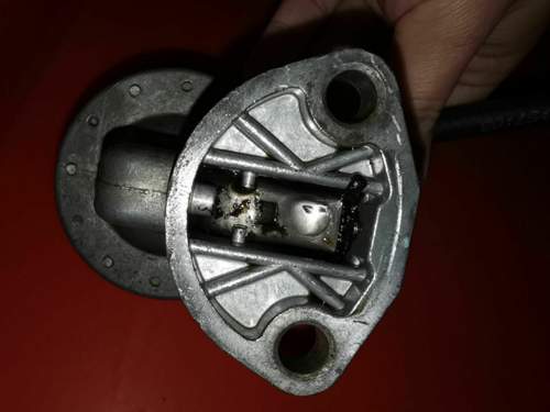

Die Flüssigkeit im baseliksockel ist fast Geruchslos, ich würde mal schätzen das es doch Öl ist, was leicht mit Benzin verdünnt ist.
Was kann ich jetzt machen, damit dort kein Öl mehr austritt?
Da muss ich ja dann eige rlich die untere dichtung auch neu machen, oder reicht oben?
Img-20201124
Img-20201124
Beide Dichtungen müssen neu. Unter und über dem Bakelit.
Am besten den Bakelit-Sockel auch neu. Wenn der dünne Risse hat sieht man das nicht und er leckt.

Der Dichtungsatz für die Benzinpumpe besteht ja aus zwei Dichtungen, siehe hier:
https://vwkaefershop.de/.../dichtung-kraftstoffpumpe-5422
Die offene gehört unter das Bakelit, die geschlossene oben drauf, also direkt unter die Pumpe.
Mit anderen Worten - hier
https://www.motor-talk.de/.../img-20201123-i210034185.html
ist die falsche drauf.
Kann es sein, daß er deshalb so das Öl raus ließ?
Mir kam es auch so vor, als würde es eher über dem Bakelit raus kommen
