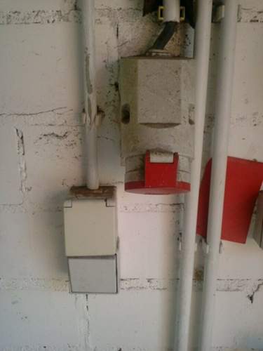

Das sehe ich als Tesla Besitzer ganz anders.
1. für den normalen Fahrer der 20-50km täglich fährt, reicht Schuco aus.
Ich lasse mein Tesla Ladegerät z.Z. immer in der Garage eingesteckt und brauche nach dem Aussteigen nur das Ladekabel anschließen und gut.
2. Ich hatte in der Garage einen CEE 32A Anschluss. (Siehe Bild) Dort vor Ort ist auch passendes Kabel verlegt, aber von der Unterverteilung zum Hauptkasten leider nicht.
Aber nachdem ich schon einige Zimmer im Haus umgebaut habe, war ich mir sicher, das ich da keine 11kW oder gar 22kW drüber ziehen wollte, es sei denn ich wollte mein Haus nach einem Brand renovieren. (Teilweise gefühlt Klingeldraht im Haus verlegt, Bj 1964)
3. Deshalb habe ich ein neues 5x10mm² Kabel vom Hauptkasten in die Garage gelegt.
Deshalb habe ich dann meistens mit max. 11 kW geladen, da ich mir keine Wallbox kaufen wollte.
4. Jetzt habe ich mir doch eine Wallbox und eine intelligente Steuerung bestellt, die den PV-Überschuss nicht mehr verkauft, sondern mit der passend geregelten Stromstärke ins Auto lädt. (Incl Umschaltung von 1 phasigen Laden auf 3 phasigen Laden von 3,5A bis 32A)
Also um es nochmal klar zu sagen.
Man kann mit einer 230V Steckdose leben.
Hat man aber eine PV-Anlage und will das Thema, so wie ich komplett durch ziehen (denn die Kosten hole ich so schnell nicht wieder rein), dann wird man auf eine intelligente Ladung über eine Wallbox gehen!
