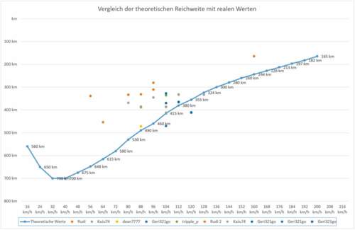

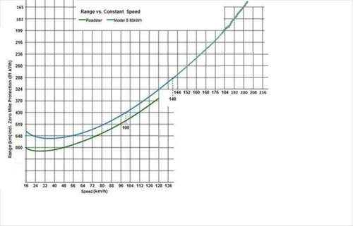

Martin hat das meiste schon beantwortet.
Aber auch mit dem S90 wirst du um Laden bei 400km und 140km/h nicht rum kommen. Siehe Grafiken im Anhang.
Von daher solltest du die S75 nicht ganz aus deinen Gedanken/Planungen streichen. Den S60 schon.
Meine Meinung.
