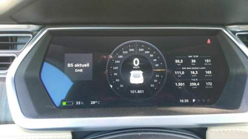

hier möchte ich alle Erfahrungen sammeln die mit der Reichweite zu tun haben.
Heute habe ich mein Fahrzeug an einen anderen Fahrer übergeben, um zu sehen ob er damit weiter kommt als ich. Das Auto war zu 100% geladen und hatte eine Strecke von 183km zurückgelegt. Am Zielort hatte es noch lt. App 34% Restkapazität.
Jeder kann sich ausrechnen, daß die berühmten 400km damit nicht erreicht werden, sondern deutlich weniger. Was mir auch schon häufig so passiert ist.
Ich fahre morgen einen anderen Tesla, einen P85 Signature, auf einer Strecke, die ich schon häufig mit meinem gefahren bin. Mich interessiert das deswegen weil ich sehen will welchen Verbrauch und damit Reichweite ich mit dem Auto bei gleichen Bedingungen realisiere. Um festzustellen ob an meinem Auto vielleicht etwas nicht stimmt.
Ihr könnt aber auch eure Reichweiten zum besten geben, bitte mit Angabe der gefahrenen Strecke, der maximal gefahrenen Höchstgeschwindigkeit und wenn möglich dem Durchschnitt, welcher sich aus einer in einem bestimmten Zeitraum zurückgelegten Strecke errechnet.
