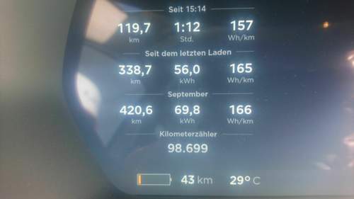

Mein Model S wird immer sparsamer, wie geht das?
Das Bild im Anhang spiegelt meine heutige Tour von Linz in den Pongau und zurück bis zum SuC St. Georgen. Immer AP 130 auf der Autobahn wo es ging. Losgefahren bin ich morgens übrigens mit 90 %.
Da es sich um eine mir mehr als gut bekannte Strecke handelt weiß ich dass ich früher bei gleicher Fahrweise nie solche Schnitte hingekriegt habe, auch nicht bei Idealbedingungen wie heute.
So gesehen wird das bisserl Degradation nach knapp 100.000 km (unter 5 %) von niedrigerem Verbrauch kompensiert. Schön🙂

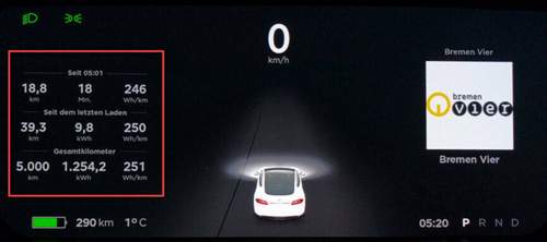

Die findest du im Instrumentencluster (siehe Bild). Wenn du am Lenkrad das linke oder wahlweise das rechte Scrollrad für 2-3 Sekunden gedrückt hälst, dann kannst du die Apps auswählen, die im IC angezeigt werden sollen.
Trips
