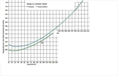

Wenn man 150 kmh fährt, welche Reichweite kann man erwarten mit ein Tesla X 90d oder p100d?
Hier (in der Grafik) geht es zwar um das Model S und den 85er Akku, aber schau einfach mal rein.
Ca. 260 km.

Weiter oben wurde geschrieben, dass für die typische Reichweite 200Wh/km kalkuliert werden. Ist das richtig? Mein 90D zeigt auf 90% geladen 405km Reichweite an. Wenn man 90%*81kWh=72.9kWh beim 90D heranzieht, dann sollten doch nur 72.9kWh/200Wh/km=364.5km angezeigt werden. Was stimmt nicht an dieser Rechnung?
@chrisschorsch schrieb am 4. Dezember 2016 um 18:41:54 Uhr:
Bei meinem 85-er waren es offensichtlich 190 Wh/km, denn der zeigte im Neuzustand bei 100 % genau 400 km an. Bei 76 kWh entnehmbarer Energie entspricht das eben 190 Wh/km.
Wenn bei Dir 90 % 405 km entsprechen, dann sind 100 % genau 450 km. Bei 81 kWh entnehmbarer Energie wäre das ein Verbrauch von genau 180 Wh/km. Vielleicht auf die höhere Effizienz der D-Modelle zurückzuführen, dass sie hier andere Basiswerte zugrunde legen?
@Geri321go schrieb am 4. Dezember 2016 um 19:18:25 Uhr:
Bei meinem 85-er waren es offensichtlich 190 Wh/km, [...] Vielleicht auf die höhere Effizienz der D-Modelle zurückzuführen, dass sie hier andere Basiswerte zugrunde legen?
Laut den Daten aus meiner App (Ladestand 75% von 90kWh) und 219km (Estimated) und 307km (Typical), kann man ausrechnen, dass er mit ca. 28kWh/100km bzw. ca. 19kWh/100km für die beiden Schätzungen rechnet.
Bei einem 90D ohne P würde der Wert von 18kWh/100km für Typical also durchaus Sinn ergeben, da der ja weniger Strom als meiner braucht.
Estimated wird anscheinend immer mit dem derzeitigen Durchschnitt gerechnet, der bei mir laut Anzeige der letzten 350km bei 280Wh/km liegt.
