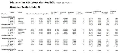

Hier sind alle Fakten des Hilden Test`s.
Inklusive Fahrzeiten und Durchschnittsgeschwindigkeit usw..
z.B.
116,5 km/h Schnitt und 322,0 km
109,1 km/h Schnitt und 374,1 km
71 km/h Schnitt und
568,8 km
Das sind physikalische, praktische, gemessene, und per Kamera aufgezeichnete Fakten!
Wer mit einem Tesla liegen bleibt, macht das absichtlich!
Hier nochmal das Video dazu:
https://www.youtube.com/watch?v=Eg4O2AWGBH8
z.B.
71 km/h Schnitt und 568,8 km
