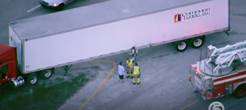

Falls es die Wand als solche erkennt. Nach den tödlichen Unfall mit dem bemalten Sattelschlepper hat man versprochen das zu verbessern. Aber natürlich hat das seine technischen Grenzen. FSD ohne wenigstens ein Front Radar ist schon eine extrem dumme Entscheidung.
Ich finde, das ist eher eine Frage der Auflösung und Rechenleistung.
Für 3D Wahrnehmung braucht es keinen Lidar und kein Radar.
Der Unfall damals in 2019 mit dem Sattelschlepper kam gerade deshalb zustande, weil das Radar unter dem Auflieger (in den USA regelmäßig ohne seitlichen Unterfahrschutz) hindurchgeschaut hatte und die Kameras damals noch wesentlich weniger in der Bewertung zu sagen hatten als heute. Das ist also genau das passende Gegenbeispiel für die Notwendigkeit von Radar.
Aber selbst wenn ein Unterfahrschutz montiert gewesen wäre - der LKW querte die Fahrbahn im rechten Winkel, darauf reagiert ein in Fahrzeugen verbautes Radar gar nicht, weil es nicht auf stehende Objekte reagiert (dass er sich horizontal bewegt hat ist dabei unerheblich).
Der Unfall könnte in dieser Form heute auch gar nicht mehr passieren (Vergleichbares ist im Übrigen auch seitdem nicht mehr passiert), weil der LKW schlicht an sich als Ganzes/Objekt erkannt werden würde.
Trailer
Der o.g. Test zeigt ja, wie einfach eine rein Kamera basierende Lösung immer noch fehlzuleiten ist. Ein einfaches gegen prüfen per Radar (noch nicht mal Lidar) bringt da einen großen Sicherheitszuwachs. Nur wegen ein paar Euro darauf zu verzichten, ist halt unschlüssig.
