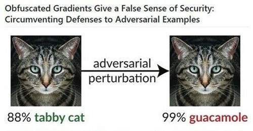

Minimalste für den Menschen nicht mal wahrnehmbare Änderungen von 0,0001% des Bildes können selbst bei insgesamt sehr guten AIs zu völlig absurden (zumindest für den Menschen absurden) Falscherkennungen führen.
z.B. auch hier mal ein Katzenbild 😁
Catai

In dem Artikel steht doch überhaupt nichts zu dem prinzipiellen Problem das hinter den adversarial examples seht - das ist lediglich ein allgemeiner Einsteiger-Artikel zur Basisfunktion von AI und Mustererkennungen.
Natürlich kann man für einen konkreten Fall die AI Arbeitsweise nachvollziehen mit entsprechendem zeitlichen Aufwand - Basis der adversarial examples ist auch RE - aber das hat doch nichts mit dem Problem zu tun, das ist die Erkenntnis dass man eine 100% Pfadüberdeckung bräuchte um eine Mindestqualität für jeden Fall zu haben und Grenzwerttests da nicht ausreichen.
NN und AI haben nämlich - wie man durch die adversarial examples sieht, das Problem dass eine Grenzwertbetrachtung nicht möglich ist - man also nicht sagen kann wenn x und y funktionieren dann funktioniert auch alles dazwischen z mit z > x und z < y.
Die adversarial examples die dieses Problem der Nicht-Grenwertproblematik aufzeigen sind aktuellster Stand der Forschung - das ist Wissensstand 2018.
Um das mal etwas zu veranschaulichen was das Problem ist - wenn eine AI ein Katzenbild mit 0 Fehlpixel erkennt und das gleiche Bild mit 100 Fehlpixeln genauso - dass die AI bei dem gleichen Bild mit 3 Fehlpixel nicht plötzlich absolut überzeugt ist das ist ganz eindeutig ein Blumentopf.
Natürlich kann man das nachvollziehen wie die falsche Entscheidung durch die AI in dem Einzelfall zustande kam - aber eben hinterher per RE und nur für den Einzelfall - weíl man keine 100% Pfadabdeckung vorher machen kann.
