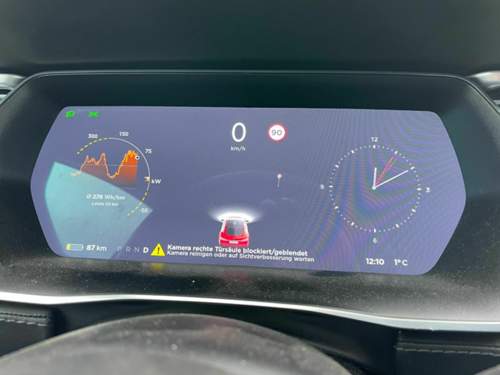

  4. Teslas AP Algorithmik ist weit überdurchschnittlich. Die Sensoren dafür weit unterdurchschnittlich (für den Einsatzzweck). Das betrifft insbesondere die Kameras und das Radar. Schlechten Sensorenfeedbacks kann man nicht beliebig verbessern. Und bei schlechtem Wetter ist das Tesla System schnell blind. Ein kodiertes LIDAR könnte das in jedem Fall drastisch verbessern. Aber auch das wird aktuell vermutlich noch nicht für Level 5 reichen. In drei Wochen darf ich zwei neue Automotive LIDARs testen. Die Kosten liegen bei überschaubaren 1100 und 1400 EUR pro Einheit (Sensor und Steuergerät). Und einen Mehrwert im Gegensatz zu passiven Bildsensoren werden die natürlich bringen. Aber vermutlich noch nicht ausreichend. Eine Alternative wäre eine gute Kamerareinigung und lichtempfindlichere Sensoren samt Filtern. Das wird aber nicht viel günstiger werden als LIDAR (Stand heute, da kann sich viel ändern wie man am LR4 sieht).
Und in Teslas Foren liest man dann oft davon, dass der Gesetzgeber schuld sei. Mit Sicherheit könnte der schneller sein, aber er trägt keine Schuld an den heute vorhandenen Systemgrenzen, die ein Level 5 verunmöglichen.
PS: und natürlich schauen die Systeme heute schon lange nicht mehr nur auf das Fahrzeug direkt vor dir.
Und aus aktuellem Anlass ein Bild von vor drei Minuten. Ja ich weiss: der Staub.
