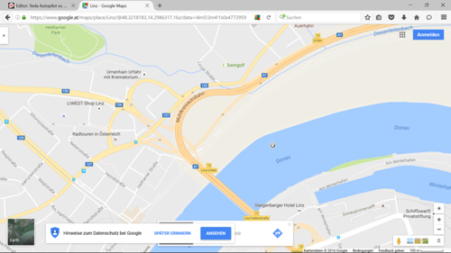

Die hiesige Stadtautobahn mit 80-er Begrenzung weist eine mittellang gezogene 120°-Rechtskurve auf mit anschließender 30°-Linkskorrektur (siehe angehängtes Google-Maps Bild). Der Tesla im AP-Mode reduziert das Tempo auf knapp unter 80 und fährt beide Kurven sauber durch. Very impressing! Beeindruckend für mich auch immer wieder wie genau er eben in die Kurve hineinschaut und Fahrzeuge samt deren Fahrspur erkennt. Aber auch eine Situation in der ich aufpasse wie ein Schießhund, was er tut. Solche Manöver sind sicher nicht die passende Anwendung für den AP, über die Kasseler Berge schaltet man ihn wahrscheinlich gerne ab. Zu viel Adrenalin🙂

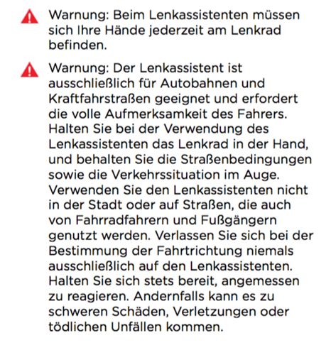

Man soll den AP auf Landstraßen und innerorts auch nicht verwenden, das wird auch deutlich in der Betriebsanleitung klargestellt, siehe Anhang.
Das Pendeln und ungleichmäßige Spurhalten kann ich aus meinen zwei Probefahrten nicht bestätigen, fuhr wie auf Schienen. Pendeln fängt er eigentlich nur an, wenn die Markierungen bzw. die Fahrbahnrand nicht mehr richtig erkannt werden - kurz danach kommt meist auch die Übernahme-Meldung.
@topic:
Ich konnte letzte Woche die neue E-Klasse mit DrivePilot bei einem Fahrevent testen. In der Stunde, die ich zur Verfügung hatte konnte ich keinen großen Unterschied zum System von Tesla feststellen (großteils Autobahn)...die erweiterte Sensorik hat sich zumindest auf der Autobahn nicht positiv (oder negativ) bemerkbar gemacht. Nur das Motorengeräusch war irgendwie anders. 😉
Das man den AP auf Landstrassen und innerorts nicht verwenden soll, ist mir klar, man kann es aber tun und verschiedene Videos zeigen, was dabei herauskommt...
