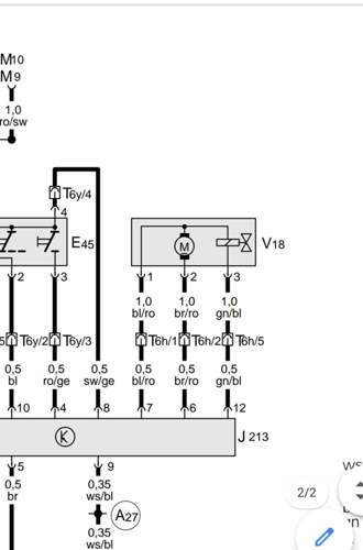

Also ich hab hier noch ne Pumpe aus nem A8 D2 liegen die ich gern mit 12V testen würde. Leider sind auf der Pumpe keine Pin Nummerierungen.
Kann schnell jemand sagen auf welche Kontakte ich da gehen muss damit man mal sieht ob die Pumpe noch ordentlich läuft?

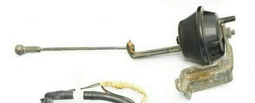

Die M18 auf dem Bild ist die GRA Pumpe
Hab die Pumpe mal zerlegt, und die Exzenterwelle mit Plasikarm und Kolben lassen sich von Hand mit leichtem Widerstand vom Kolben bewegen. Sollte passen

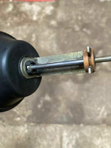

Moin zusammen,
der Thread ist ja schon etwas älter aber ich hänge mich mal mit ran.
Bei meinem 95er AAN funzt der Tempomat auch nicht, habe das Stellelement unter Generalverdacht, denn die Verbindungsstange hält im Prinzip gar nicht im Luftbalg.
Wird die da "nur" eingeklippt oder fehlt mir möglicherweise noch eine Spange o.ä.?
.jpg
Wollt nicht unbedingt einen neuen Beitrag zu meiner Fragestellung aufmachen, aber kann jemand etwas dazu beitragen? (s.o.)
Hab den Zylinderkopf grade runter und aktuell kommt man gut an das Stellelement ran, der Motor soll allerdings zeitnah wieder zusammen...
Frage ist für mich geklärt.
Die Stange wird gar nicht direkt am Gummibalg gehalten, sondern hängt am anderen Ende des Blechwinkels am gelben/braunen Kunststoffclip bzw. von dort wird die Zugkraft übertragen.
Der "Leerweg" innerhalb des Winkels ist für den Normalbetrieb per Fußpedal nötig.
GRA_richtig
