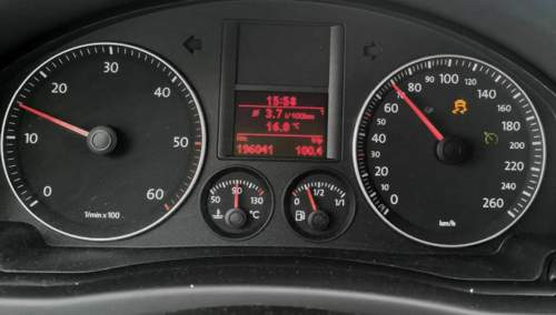

Ich wieder/nochmal. Also Lenkstockschalter 1K0953513G eingebaut alles Codiert Probefahrt blieb ohne Erfolg. Kann es sein das ich das Kabel vom/zum Wasserkasten doch ziehen muss? Evtl Lenksäulensteuergerät doch tauschen? Oder noch ne andere Idee? Tester hab ich da falls noch Daten benötigt werden! Wie gesagt MFA habe ich nur die ganz kleine, zeigt die mir überhaupt das grüne Symbol für die GRA an wenn Schalter auf on steht?
Lenksäulenstg und motorstg auf Tempomat codiert ?
Welche Teilenummer hat dein Lenksäulensteuergerät?
"Ganz kleine" MFA gibt es nicht.
Es gibt:
1) Keine MFA (das Display ist nur im unteren Bereich)
2) kleine MFA (Displaygröße wie bei 1, kann aber bißchen mehr Informationen anzeigen)
3) MFA+ (Display über die gesamte Größe)
Ich vermute du hast keine MFA und dadurch ein Low-Lenksäulensteuergerät
@GoLf 3
Bastler beide Steuergeräte Codiert, werde ich nochmal überprüfen, wobei die Meldung kam Codierung akzeptiert.
@Thodai
Ich habe die kleine MFA mit Fahrzeit /Strecke Anzeige und der Restreichweite.... sollte dann schon ein ,,besseres,, sein oder?
Die kleine MFA sieht so aus. Rechts, im Tacho, siehst du auch das Symbol der GRA.
Baujahrabhängig leuchtet das Symbol entweder schon wenn du den kleinen Schalter am Lenkstockschalter umlegst, oder erst dann, wenn die GRA mittels Druck auf der außen sitzenden Wippe aktiviert wird.
Wie ist denn jetzt die TN des Lenksäulensteuergerätes?
