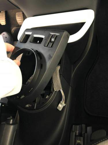

Ist alles geclipst. Als erstes mal herzhaft die Schaltmanschette nach oben ziehen, dann löst sich der untere Kunststoffring. Durch die Öffnung kann man nun den Teil der Mittelkonsole mit dem Tempomatschalter gut greifen und ebenfalls nach oben ziehen um die Clipse auszurasten. Jetzt kannst du dir den Schalter von unten anschauen und dessen Verrastung lösen. Alles weitere kennst du ja aus der Anleitung weiter oben...

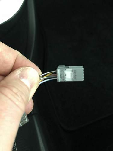

Guten Abend, mein Twingo Baujahr Mai 2016 Sondermodell Liberty hat den Stecker mit fünf Kabeln. Im Anhang habe ich mal ein paar Bilder angehängt wie ich die Schaltkonsole raus genommen habe und wie das ganze dann aussieht. Die im Thema erstellte Ersatzteilnummer ist nicht die richtige. Die dort genannte Nummer gilt nur für den alten Megane und Laguna. Der Schalter wird wohl funktionieren aber die Symbole sind längs aufgedruckt. Ich bin von solchen Lösungen kein Freund. Die Artikelnummer des richtigen Schalters lautet: 255503653R. Das ist der richtige Schalter für den Twingo.
Ich habe zuerst am Schaltsack nach oben gezogen, dieser lässt sich ganz einfach. Dann kann man die Konsole für die Schaltung ganz einfach nach oben ziehen. Das braucht einen kleinen Ruck. So kommt man an den Schalter ran. Mit einem Schlitzschraubenzieher kann man die Arretierungen lösen.

Hallo Leute.Ich habe einen Twingo 3 Baujahr 2016 und der hat 5 Kabel.Um bau hat gerademal Minuten gedauert
