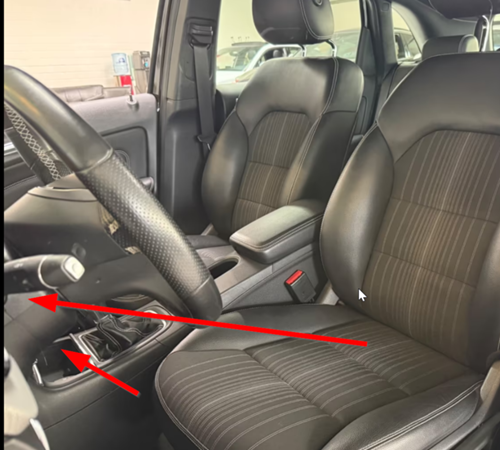

Lenkradausbau: ich finde keine Löchter für Airbag release ausser an den unteren 2 dünnen Zierstreben. Gibt's hier eine Anleitung wie man beim W246 das Lenkrad ausbaut?
Einbau Lenkstock "Steuergerät" - in der Abdeckung fehlt ja das Loch für den Tempomat Hebel - muss man hier improvisieren (raus sägen) ode rist das vorgeprägt rausbrechen?

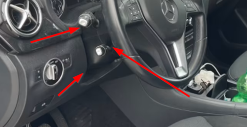

also entweder wir sprechen von anderen Autos oder ich steht komplett auf dem Schlauch
Das Mantelohrmodul = "Steuergerät" (MB-Sprache), kommt doch in das Mantelroh rein. Im Moment ist in dem Lenkstock nur 1 Loch für den Blinkerhebel - für den 2ten Hebel Tempomat/Limiter ist ein Loch also wie soll das da rein gehen?
Siehe Bild rot markierte Stellen

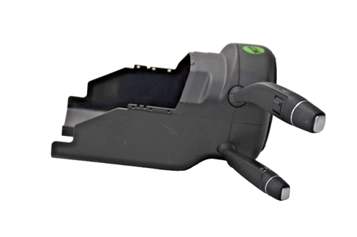

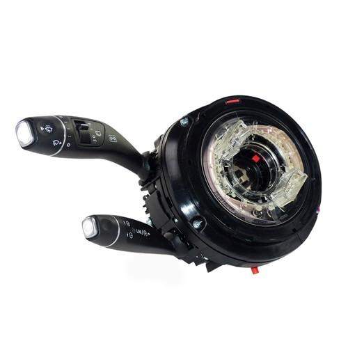

Nein Du liegst da falsch ;-)
Das Mantelrohrmodul ist das komplette Teil und es wird komplett getauscht. Du bekommst nach dem Einbau das komplette Teil mit dem einen Hebel wieder und hast dann im Fahrzeug ein komplett neues mit den zwei Hebeln.
Anbei nochmal ein Foto von dem kompletten Teil welches dann eingebaut wird..

Mantelrohrmodul

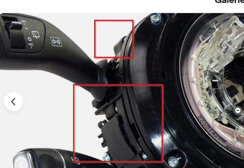

Das mit dem Plastikmantel glaube ich immer noch nicht: wie kommt der im Bild gezeigte 2te Hebel aus dem Plastik raus?, im Momnet ist das kein Loch?
Der Hebel aus dem Plastik raus
Hier ist kein Loch?

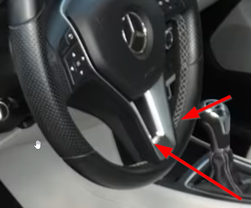

Lenkradausbau, von hinten sind hier 2 Schrauben, sonst sehe ich keinerlei Schraube, Öffnung etc.
Von hinten sind hier 2 Öffnungen mit Sch
Du machst es einem nicht so einfach ;-)
Das komplette Plastikteil wird getauscht. Da wird weder was gebohrt noch gesägt. Du musst Dir also keine Gedanken machen, wo der zweite Hebel raus kommt. Der ist bei dem neuen Modul bereits drin und wird einfach eingebaut :-) Du musst nur das komplette Modul kaufen.
Anbei noch einmal ein Bild von dem kompletten Modul (wird von diversen Anbietern bei eBay angeboten)
Mantelorohrmoduk komplett
