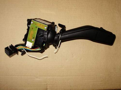

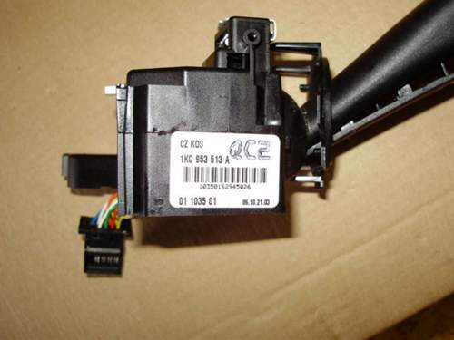

Ich wollte mal eine Rückmeldung geben:
Heute hab ich die Zeit gefunden den Blinkerhebel zu tauschen. Und siehe da: GRA funktioniert!
Der alte Hebel hat einen Kabelbruch. Den werde ich bei Gelegenheit mal instandsetzen. Die Schalter funktionieren alle.
Und die Leuchte leuchtet auf, sobald man die Schalter auf "On" setzt. Das sogar im Stand.
Hier mal ein Bild vom "Korpus delicti":
K-p5260028
K-p5260029
