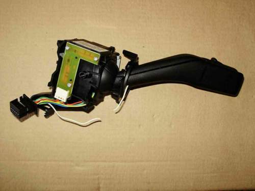

Ich möchte hier folgendes fragen:
Mein Fahrzeug (Golf 5 Variant, FIN WVWZZZ1KZ8M283946) hat den Hebel für GRA. Soweit ich weiß hat dieser aber noch nie funktioniert. Nachdem ich seit kurzem OBD11 habe dachte ich probierst es mal; hab also im motorsteuergerät unter Codierung den 11463 eingegeben, hat er akzeptiert, wunderbar.
Dann bin ich ins Steuergerät 16 (Lenksäulenelektronik), dort stand: 0010042, hatte da noch nichts verändert.
Die 4 steht scheinbar für MFA (habe ich) und GRA (habe ich scheinbar, funktioniert nur nicht).
Danach Testfahrt und Schalter des GRA auf on, nichts passiert...hm
Was kann das Problem sein?

Kabelbruch im Blinkerhebel? Das hatte mein Goal. Neuen Blinkerhebel eingebaut und die GRA funktionierte wieder.
Messwertblock 04 im Lenksäulenstg auswählen und schauen was der Hebel macht bei ON/Off Stellung

Habe es mal probiert: An/Aus bleibt dauerhaft auf aus. Gehe ich mit dem einschaltkipphebel auf Mittelstellung (cancel) steht unten „gespeich. AUS.
Unten bei +/- steht „verzögern“ „beschleunigen“ wenn ich am Taster an der Seite hoch und runter drücke
Da hast zu 99% einen defekten Tempomat Hebel. Da er auf ON gehen muss wenn du den aktivierst.
kann man das Teil irgendwie reparieren? Ich vermute es wird ein Kabeldefekt sein oder?
Je nach Fehler kann man eventuell etwas reparieren. Vorher ausprobieren, kann ja nichts schaden. Tauschen wäre wahrscheinlich die bessere Methode.
Kabelbruch kann man reparieren. Dazu muß aber der Hebel trotzdem ausgebaut werden.
Bei meinem Goal sah das dann so aus:

gibt es eine Anleitung für den Ausbau?
Es gibt eine Anleitung zur Nachrüstung der GRA. Sollte brauchbar sein.
Achtung: Arbeiten am Airbaig dürfen nur von dafür ausgebildeten Personen (Sachkundenachweis) durchgeführt werden.
Die Instandsetzung nach deiner Anleitung durchgeführt, leider erfolglos.
