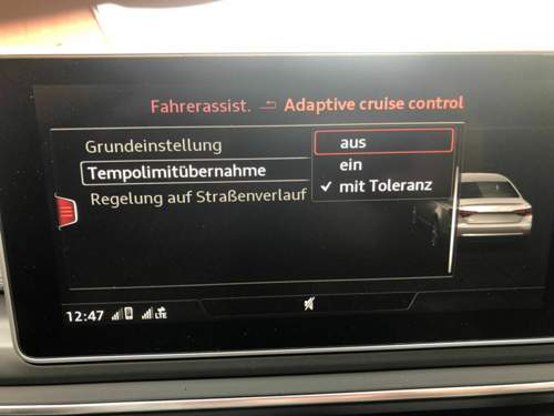

Menu/Fahrzeug/Fahrerassistenz/Audi ACC/Tempolimitübernahme -> aus

Übrigens: Die VZF habe ich gester abgeschaltet. Übermorgen fahre ich wieder an der besagten Stelle. Mal schauen.
