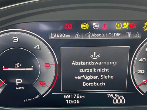

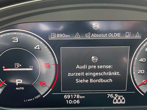

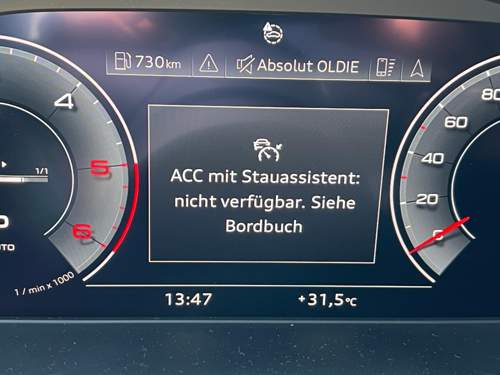

bei mir sind
  • Audi pre sense
  • Abstandswarnung
  • ACC mit Stauassistent
ausgefallen. Dazu sporadisch ruckartig kurze Warnbrems-Vorgänge mit Gurtstraffung und aktiven Warnblinker ohne Anlass. Die Reinigung von Kamera und Sensoren sowie das Deaktivieren und Neustart des Assistenten brachten keine Verbesserung. Ebenso der Reboot vom MMI.
Im Winter, bei Temperaturen unter 3° Grad, gabe es früher auch mal Probleme. Aber nicht im Sommer bei über 25 Grad.
Also zur AUDI-Werkstatt. Die konnten es wieder richten. Die geführte Fehlersuche, Vorbereitung Kalibrierung Fahrassistenten und 2 Radarsensoren einstellen haben zusammen 393,- EUR gekostet.
Nicht gerade günstig, aber wenigstens funktioniert es wieder.
AUDI A4 Allroad 50 TDI, Bj 2020
