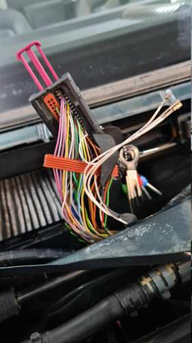

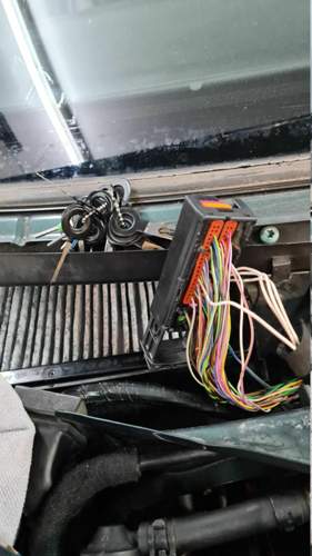

Am Stecker sind Zahlen. Sind zwar recht klein aber eigentlich ganz gut zu erkennen. Ich würde mich nicht nach kabelfarben sondern an der Pin Belegung orientieren. Aber vlt helfen die die Bilder meines Umbaus weiter.
Vg Tobi
[Von Motor-Talk aus dem Thema 'Tempomat nachrüsten' überführt.]
Das ist schon mal ein Ansatzpunkt. Danke erst mal dafür. Zumindest bei einem Kabel sieht man schon mal die Richtung. Fehlen noch die restlichen 3 Kabel.
Die anderen drei kommen auf Pin 76, Pin 75 und Pin 57

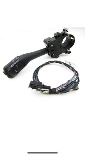

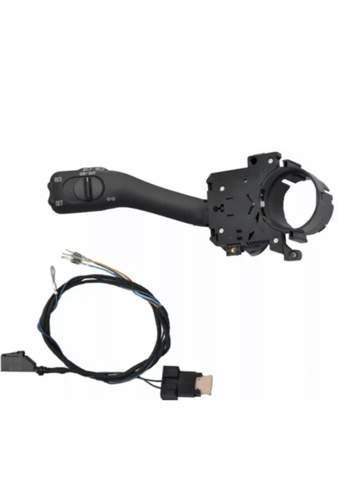

es gab ja schon ein paar Einträge zu dem Thema. Meine Frage ist aber welcher genau. In EBay finde ich zwei die anscheinend mit meinem Auto kompatibel sind. Hat jemand ne Ahnung welcher da rein gehört? Würde mich über Antworten freuen.

Bild 1
Ich glaub der ist auch so im Autoheft
Es passen beide
[Von Motor-Talk aus dem Thema 'GRA, Tempomat nachrüsten' überführt.]
Ist der eine ein Facelift, oder warum gibt es beide? Und welchen würdet ihr nehmen? Ist einer von der Tastenkombination sinnvoller?
Ab 2002 wurde von Druckknopf auf Wippe umgestellt
Vielen Dank für deine Antworten. Welchen würdest Du verbauen? Und entnehme ich den Bildern es richtig, dass man bei dem alten Modell durch das Plus und minus die Geschwindigkeit erhöhen bzw reduzieren kann? Das finde ich nicht bei dem Neuen, oder hat es das auch?
Alle Funktionen sind gleich nur anders angeordnet

Ich würde den mit der Wippe nehmen, hatte den beim alten TT auch nachgerüstet, ist besser zu bedienen als der mit dem Knopf.
