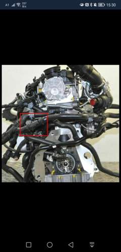

Habe dir ein Bild angehangen, der rote Pfeil zeigt auf das Thermostat. Die Teilenummer müsste 1K0121113A lauten. Das Thermostat öffnet bereits bei 75 Grad.
Desweiteren noch der offizielle Hinweis des Herstellers zur Problematik.
Thermostat AGR

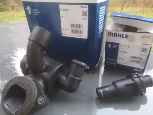

Heute bei meinem CGL das Thermostat und das Schlauchthermostat getauscht.
Waren beide von Behr mit ausgefräster Teilenummer von Audi.
War keine schöne Arbeit, angefangen von den verdammten Klemmschellen und kaum Platz um mit der Schellenzange ordentlich ran zu kommen, oder dem mißratenen Thermostat das nur mit massiver Krafteinwirkung zu demontieren war.
Als Sahnehäubchen noch die Gummidichtung vom Plastikrohr welches zum Thermostatgehäuse geht, war natürlich aufgequollen und das Rohr ließ sich dann nicht ins Thermostatgehäuse schieben.
Hatte zum Glück einen passenden O-Ring, hoffe mal es bleibt dicht.
Werde euch die Tage berichten ob die Temperatur schwankungen noch vorhanden sind.
Welches Schlauchtermostat hast du gekauft?
Hi. Ich habe eins auf ebay gekauft. Ich wusste nicht genau, wo es sitzt. Kannst du mir das bitte beschreiben? Vielen Dank im Voraus
Ich habe beide von Mahle - Behr verbaut.
Das Schlauchthermostat sitzt zwischen Zylinderkopf und Stirnwand, oberhalb vom Motor/Getriebeflansch.

Also vielen Dank. Es hat geklappt. Motor ist wieder warm. Bzw die Anzeige zeigt wieder 90 Grad. War etwas schwer ranzukommen. Ca. 1, 5 Stunden und viel Ärger um die Schellen..
