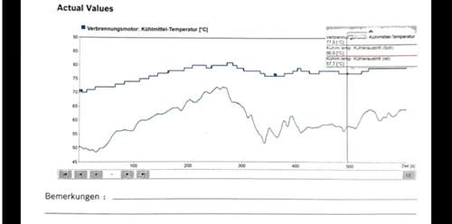

Hallo Zusammen,
ich habe mir vor kurzem einen Audi A4 Avant 2.0 TDI 8K 177 PS (CGLC), BJ 05/2012 gekauft.
Ich habe das Problem, dass ich den Motor kaum auf Betriebstemperatur bekomme, und wenn ich es dann doch irgendwie schaffe, fällt sie sofort wieder ab.
D.h. ich bekomme den Motor nur bei Autobahnfahrten bei Volllast warm (auf 90° Kühlmitteltemperatur) und sobald ich von der Autobahn runterfahre oder die Geschwindigkeit reduziere (z.B. konstant 120 km/h fahre) fällt die Kühlmitteltemperatur sofort auf 60 - 70° runter. (Sogar nach einer 3 Stündigen Autobahnfahrt mit beinahe durchgehend 180 km/h, das selbe Problem ...das ganze bei ca. 8° Außentemperatur)
Nach Reklamation hat der Freundliche auf Kulanz den Temperaturgeber für den Kühlkreislauf + Thermostat + Temperaturgeber am AGR gewechselt.
Leider ohne Erfolg.
Mir macht das Sorgen, da ich das so nicht kenne.
Ich fahre oft aus Berufsgründen sehr viele verschiedene Autos (überwiegend VW und Audi´s mit Hauptsächlich 2.0 TDI´s) und das ist bisher noch nie passiert. Außer vielleicht bei extremen minus Temperaturen.
Könnte noch etwas anderes defektes der Grund dafür sein?
Ich bin ziemlich verzweifelt und wäre für jeden Hinweis Dankbar.
Vielen Dank für eure Hilfe.
Habe dir ein Bild angehangen, der rote Pfeil zeigt auf das Thermostat. Die Teilenummer müsste 1K0121113A lauten. Das Thermostat öffnet bereits bei 75 Grad.
Desweiteren noch der offizielle Hinweis des Herstellers zur Problematik.

@Cooper75 schrieb am 19. Februar 2024 um 12:33:01 Uhr:
Hab vielleicht einen Lösungsansatz gefunden 🙂
Der bezieht sich jedoch nur auf 2.0TDI mit Wassergekühltem Schaltgetriebe.
Dieses wird vom kleinen Kreislauf gespeist.
Im Wasservorlauf zum Getriebe ist ein elektrisch angesteuertes Regel Ventil, ca auf höhe der Getriebeglocke Fahrerseite.
Wenn das kaputt ist steht es meistens offen, sprich wie ein defektes Thermostat.
Anbei Teilenummer und Bild des Regelventils vom Getriebe.
4H0121671D
https://m.motointegrator.at/.../...egelventil-febi-bilstein-171623?...
Super Danke, das Regelventil für die Getriebekühlung war es bei mir auch (Audi A4 CLCC)!

Bei mir war das thermostat defekt
Habe den Thermostat und 2 Schläuche die direkt am Thermostat sind gewechselt. Die 90 Grad stehen wieder stramm. Ob es der Thermostat alleine auch getan hätte, kann ich aber leider nicht beurteilen. Wichtig ist, das es jetzt gut ist!
