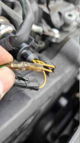

Ich mache nachermal ein Foto von Innenraum, wäre Dankbar wenn du einen Blick drüberwerfen könntest wenn du Zeit und Lust hättest und mir evtl zu zeigen wo dieser Kraftstoffdrucksensor oder Regler?? ist.

Hier die Position des Raildrucksensors.
Raildrucksensor 2.0 TDI
Danke sehr CAHA.
Habe auch welche gemacht.
Auf deinem Bild sind die Kontaktkabel unterschiedlich, bei meinem von Fachkundigen mechatroniker sind die alle Gelb, das lose Kabelband bis zum möglichem entfernt und gesehen dass, die kabel gecrimpt und mit schrumpfgummi isoliert wurde, ich meine gesehem zuhaben, das eines sehr dünn an einem Punkt war, kann es sein das deswegen der Fehlercode 1.3 den Punkt fehler in elektronik bei der Masse ausgespuckt hat? Ich mache morgen bei Tageslicht bessere Bilder...
- Das eingekreiste ist dann der gennante Kraftstoff Drucksensor. Das lasse ich machen sollte das Problem doch nur das günstige Differenzdrucksensor / abgassensor sein.

Untersuche die Kabel vom Raildrucksensor genau, wenn da schon Reparaturkabel angesetzt wurden (Kontaktproblem?).

Zu dem Kabelbaum von dem Kraftstoffdrucksensor, sehen ziemlich dünn an einer Stelle auf jedenfall aus.
Wird wenn gemusst auch gewechselt/ erneuert.

Ergebnis nach langem gesuche.
Ein Kabel vom Kraftstoffregler war angeknackst. Dieses wurde gewechselt und direkt der einspritzverteiler... was nun defekt war ist die Frage war gerade beides vorhanden und beides direkt ausgetauscht.
Kraftstoffdrucksensor wie es audi ausgelesen und gewechselt hat obwohl ich diese schon 2-3 x gewechselt habe war es auch nicht,... beim Schrauber um die Ecke gebracht der dieses beheben konnte. Und musste nicht 2x 40 € für eine Kontrolle zahlen die dann doch nicht gefunden wurde.... naja...
