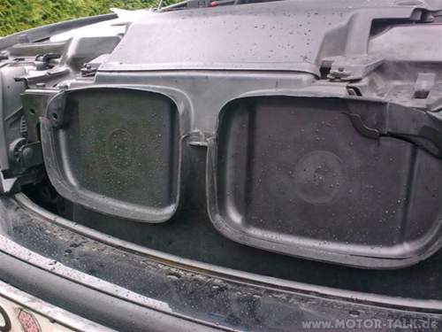

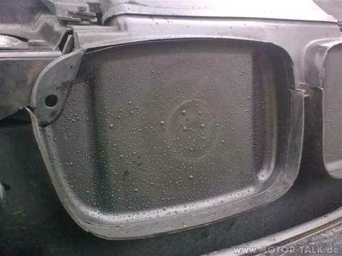

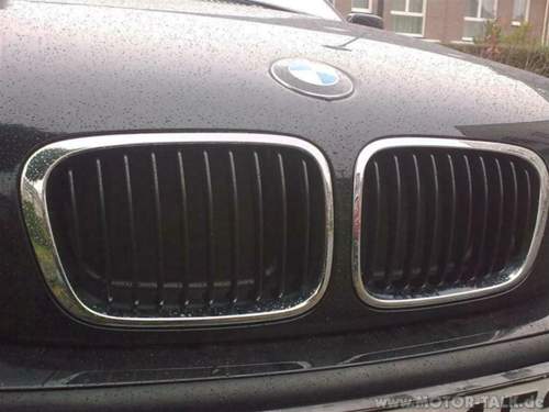

Sagt mal was für nen tieferen Sinn haben denn diese Nierenabdeckungen? Ist das nur für den Stadtverkehr gedacht, damit das Wasser nicht so abgekühlt wird, oder ist das auch auf der BAB sinnvoll?
Hatte letztens mal bei meinem BMW Händler nachgefragt und die haben mich ganz komisch angeguckt! Angeblich gibts sowas nicht im BMW Sortiment!
Ich halte es bei diesen Minusgraden für sinnvoll und bin auch schon über 900 km (und auch zurück) in den Winterurlaub damit gefahren (allerdings max 180 km/h)!
Wenn es längerfristig über 5° ist, dann nehme ich eine von beiden einfach raus- dauert 20 Sekunden!
Grüße aus Berlin
Nachtrag: Kostenpunkt für beide ca. 23.- €

Wo bekommt man denn sowas her?

Beim BMW-Händler 😉 Wenn sie blöd schauen sollen sie einfach mal im Teilekatalog nachschauen (suchst dir am Besten schonmal die Teilenummer ausm Onlineteilekatalog raus).

habe je Teil 8,56€ bezahlt, dazu 19% Steuern je machte 20,37€
Teilenummern für meine FL Limo:
51718199699 und 51718199700

Gibt es die Abdeckungen auch für VFL Modele? Ich konnte leider noch keine Finden 🙁
Hat jemand eine Teilenummer für mich?

Der Onlineteilekatalog spuckt auch für nen 02/2000er 330i Limo (also VFL) die o.g. Teilenummer aus, kannst du gerne mal selber nachschauen.
Die Abdeckungen findest du dort unter "Fahrzeugaustattung" => "Anbauteile Motorraum"
Hier der Link zum Ersatzteilekatalog: http://realoem.com/bmw/

Habe kürzlich auch die Nierenabdeckungen für meinen VFL-Touring (10/2000) gekauft. Die o. g. Bestellnummern passen! Musst nur bei der Montage vorsichtig sein, damit nichts rausbricht. Am Besten die Montage in einem beheizten Raum vornehmen, da bei starker Kälte das Kunststoff gerne bricht (in anderem Forum gelesen).
Das Kühlsystem ist ausreichend dimensioniert. War gestern bei Minus 9°C mit ca. 220 km/h auf der BAB unterwegs. Kühlwassertemperatur ist nicht über 93°C gekommen. Im Stadtverkehr war sie auch nur bei max. 96 °C.
Der Vorteil der Nierenabdeckung ist auch, dass die Gasanlage (Vialle LPI) bei den jetzigen Temperatur mindestens 1 Kilometer früher umschaltet, als vorher ohne der Abdeckungen. Außerdem kann so der Innenraum deutlich früher beheizt werden.
