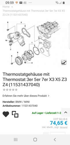

Beim Thema Thermostat bin ich noch unschlüssig was ich jetzt noch mache.
@Mateusz1997:
Das neue BEHR Thermostat von WS ist auch "Made in Italy", das schicke ich zurück.
@SamyM:
Wenn dann bestelle ich ein original BMW Thermost (Art. NR. 11531437040)

Ich habe jetzt doch noch das Original BMW Thermostat (Baehr Made in Germany, 97°) ersetzt .
Dieses war auch original eingebaut.
Jetzt habe ich im Stadtverkehr und gemütlicher Landstraßenfahrt fast konstant 93°.
