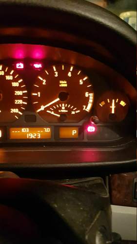

Temperatur pendelt bei gemütlicher Fahrt zwischen 105 und knapp 100 Grad . Hab ja ein Automatik also recht wenig Drehzahl , also wenn ich diverse Beiteäge richtig verstanden habe auch i.o.
Bei der Parkplatzsuche kurz vor dem Einparken Temperaturanstieg auf 109 Grad. Motor aus, Haube auf und was merke ich:

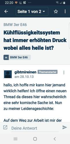

Jetzt bin ich auf einen alten Thread gestoßen in dem das gleiche Problem beschrieben mit Druck im System beschrieben ist.
Leider endet er ohne Rückmeldung was es letztendlich war.
