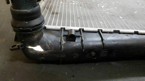

E46 323i Motor M52B25
Alter Kühler ist richtig kaputt.
Am WE wird ein neuer eingebaut . Dann Co2 Test.

So.Kühler gewechselt. Alles dicht.
CO2 Test unauffällig.
Heizung funktioniert. Thermostat gibt bei längerem Lauf im Stand auch den großen Kreislau frei (den Lüfter hatte ich dabei nicht dran.

Zu früh gefreut. Nach erfolgreicher Probefahrt Ausgleichsbehälter mit einen Knall geplatzt. Was mich jetzt wirklich irritiert: Laut Aufdruck ist er von 2018 .
Hersteller: Hella / Baehr.
Bei Überdruck muss der Deckel den Druck anlassen. Wenn er das nicht tut hat er eine Macke.

@LKA250e schrieb am 11. Oktober 2020 um 18:20:27 Uhr:
Bei mir leider genauso gewesen. Hella/Behr, 3 Jahre alt und an der selben Stelle gerissen/geplatzt.
Hab jetzt einen orignalen von BMW drin.
