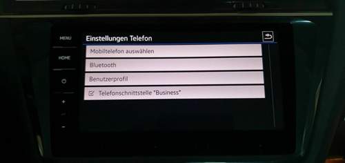

Ich hatte bei mir erstmal kurz geguckt, SIM aus der Business entfernt und trotzdem war bei der Auswahl "BUSINESS" oder "Telefonie" anzuhaken möglich, finde ich eigentlich komisch. Du hast ja "Business" aktiviert.
--------------In der Betriebsanleitung steht in einer Übersicht der Protokolle, dass bei Businessaktivierung das rSAP-Protokoll nicht vorhanden ist. Also dann auch kein Datenverkehr mit dem Smartphone über BT. ------------
Um alles ganz genau zu testen (ein S4 hab ich auch noch irgendwo liegen) müsste ich mich aber noch weiter damit befassen, also mal den Haken bei Business weg und auf Telefon setzen. Die Außenantenne wird dann (meinte ich gelesen zu haben) trotzdem genutzt.

Hallo liebe Tiguanfans,
kann mein neues Handy verbinden und das Telefonieren funktioniert,
aber Googlemap, Sonderziele usw., sprich Mobile
Daten werden nicht mehr übertragen.
Bei meinem alten Handy Note 8 ging alles.
Hatte jemand das Samsung S10 bei dem es funktioniert?
Wer hat einen Tipp für mich?
Danke

Du scheinst per rSAP gekoppelt zu sein. Was zeigt dein Handy an?
[Von Motor-Talk aus dem Thema 'Verbindung über Bluetooth Samsung Note 10+ mit Telefonschnittstelle' überführt.]
Ja per rSAP gekoppelt. Auf dem Navidisplay müsste ich kleine Pfeile sehen an den Empfangsqualitätsbalken.
Sehe aber nichts.
Das Handy sagt ich bin mit VW gekoppelt...

Ich habe das Samsung S10, das es nur in der Dual-SIM-Version gibt. Hier funktioniert rsap nicht.
Ich telefoniere über eine SIM-Karte in der Business-Schnittstelle.
Hat das Note 10 auch Dual-SIM? Dann liegt es vielleicht daran.

Das/Die Samsung Smartphone in DualHybrid Version unterstützt KEIN rSAP!

jetzt beginnt das ganze wieder von vorn. Ich habe ein neues Galaxy S10 bekommen. Mit meinem S8 hatte es problemlos funktioniert. Wie verbinde ich das S10 per rSAP mit der Telefonschnittstelle Business? Es ist nur per HFP möglich. Was mache ich falsch?

In Deutschland wird im Normalfall die Duos Variante (zwei SIM Karten möglich) verkauft.
Diese Variante unterstützt leider kein rSAP.
Schau mal auf der Smartphonerückseite ob dort DUOS steht.

Eigentlich unverständlich, jetzt kauft man sich ein neues Smartphone, und dann werden Funktionen die das alte unterstützt haben auf einmal nicht mehr unterstützt. Wegen dieser Duo Variante, die wahrscheinlich die wenigsten nutzen.
