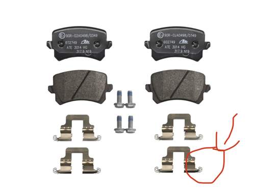

Führungen gehen einwandfrei? Montierter Sattel mit zurück gedrücktem Kolben lässt sich frei hin und her schieben? Wenn nicht, sind die Führungen krumm.
Bosch Federbleche mit Rückholfeder verbaut? s.o. im Beitrag.

Die Federbleche sollten bei ATE baugleich mit den Bosch sein, jedenfalls optisch.

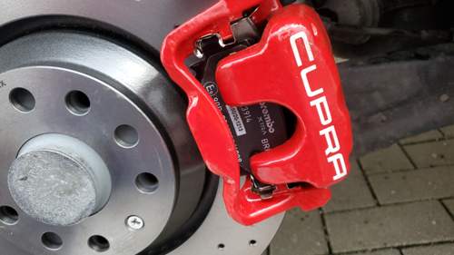

So, habe die regenfreie Zeit genutzt und nochmal die Sättel abgenommen und die Beläge überprüft. Die Räder ließen sich unbelastet fast frei drehen, es war nur ein leichtes Schleifen zu hören, so wie es mit den alten Scheiben und Belägen auch war.
Eine Klammer war verbogen, diese habe ich gerichtet und wieder eingebaut. Die inneren Belägen werden gut einen Millimeter von der Scheiben weggezogen, die äußeren allerdings nicht und das auf beiden Seiten. Das erklärt sicher auch das leichte Schleifen.
Sollte also alles passen und ich werde es mal weiter beobachten oder was meint ihr?
Es ist ja wirklich eine IMHO geringe Kraft, die die Federbleche aufbringen. Also die drücken nicht kräftig zurück, eher leicht. Hatte mich auch gewundert, daß das genügen soll, war aber so.
IIRC hatten sich bei mir aber beide Beläge, nachdem ich sie testweise mit der Hand an die Scheibe gedrückt hatte, etwas zurückbewegt. Du solltest suchen, warum sich die jeweils äußeren nicht zurückbewegen. Die Federkraft ist ja vermutlich da.

Hinten rechts außen wird nicht von der Scheibe gezogen, hinten links außen wird nur oben weggezogen.
Sollte das jetzt die nächsten 200 - 500km noch so bleiben und sich nicht geben, werde ich neue Bleche bestellen und es damit nochmal versuchen. An mangelnder Freigängigkeit des Sattels, zu wenig Schmierung oder Dreck an der Anlage kann es jedenfalls nicht liegen.

Weder Bosch noch TRW stellen diese Bleche her. Ich habe mir die billigten überhaupt besorgt (ABS 1766Q) und die verrichten seit 15.000km ihren Dienst.
Naja, Audi wird die Bleche ja nicht selbst bauen, wer macht die ABS 1766Q?

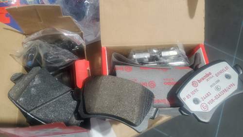

Kann jemand was zu den Brembo Klötzen ohne Mittelrille sagen? Muss demnächst wechseln und hätte diese noch rumliegen.
Ich habe die Brembo Xtra P85109X hinten drauf beim B6 seit 40tkm Langstrecke scheinbar laut meiner Excel Tabelle und noch 11,1mm (gemessen) Scheibe übrig. Die Beläge sind bei ca 4mm (geschätzt).
Bremse läuft gut. ohne Rückholfeder.
Bremsbild 100%. eine Rille in der Scheibe von außen sichtbar.
Danke für dein Feedback, ich meine allerdings die schräge Mittelrille im Bremsklotz selbst (wie z.B bei ATE oder TRW) welche die Brembos nicht haben. Ob das eirgendeinen Unterschied macht.
@pinasco86 schrieb am 12. September 2022 um 19:21:09 Uhr:
Also ohne es definitiv zu wissen, würde ich sagen, dass es dazu dient wärmebedingte Spannungen (Ausdehnung) zu mindern und somit ein vorzeitiges "Zerbröseln" zu verhindern. So jedenfalls meine Meinung dazu. Generell wird es jeder Hersteller, je nach Zusammensetzung der Beläge getestet haben und somit festlegen, ob diese Rille nötig ist oder nicht.
würde Brembo die benötigen, würden die die rein machen. spart auch noch Material.
gerade ganz frisch bekommen für hinten 1KU/1KW. Brembo nett verpackt und neue Rückenplatte. links TRW Standard mit Schlitz.
