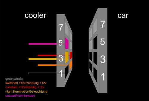

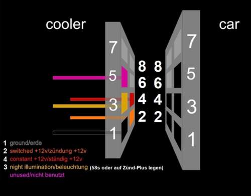

Nachdem ich den Kühlschrank für eine lange Zeit installiert hatte, bin ich zu aufgeregt, um zu warten. Ich bin nicht besonders gut mit Kabeln, aber ich habe versucht herauszufinden, welches Kabel wohin geht. Das Folgende ist meine beste Vermutung. Kann das jemand verifizieren?
schwarze: Erde
orange: zündung +12v
rot: ständig +12v
gelb: beleuchtung
0b06ba92-7d05-4c2b-a606-d02ff37016b3
6d6a64f2-e607-490a-8f2b-795893d5f7fd
Ef4e72c8-9289-4492-a21a-12892827e69d
Vielen Dank für die Grafiken.
Passt auch zu dem Foto vom Stecker.

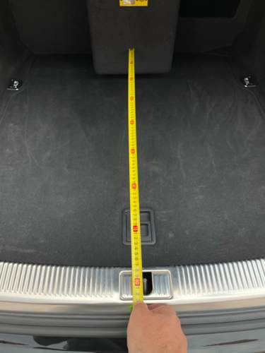

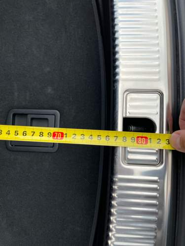

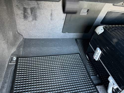

An alle, die einen Kühlschrank drin haben.
Steht der Kühlschrank bzw. dessen Verkleidung im Kofferraum weiter vor, als bis zur schwarzen Matte bzw. bis zur Mitte der vorderen Verzurrösen?
Ich glaube nicht, oder?
Ich habe den normalen A8, nicht die Lang-Version.
stimmen wir mit der drahtbezeichnung überein? Wenn ja, dann werde ich anfangen, daran zu arbeiten, eine Lösung für die Autoseite zu finden.
JA. Was ist dann noch schwierig?
+2
@4rings2turbos schrieb am 23. August 2022 um 18:11:53 Uhr:
Hier ist Richtige Verdrahtung für normale A8/S8.

Hier die Bilder
Danke
Koffer passen nebeneinander rein - super.
Dein Stromlaufplan ist wie oben gezeigt, nur andere Farben.
Ich kaufe auf jeden Fall.
@RainerHarke schrieb am 23. August 2022 um 19:45:20 Uhr:
Wie oben gezeigt ist Kühlschrankseite und der Stromlaufplan ist immer Fahgrzeugseite, deswegen ist auch andere Farbe
Ok. Das wichtigste sind die Nummern der Steckverbindungen.

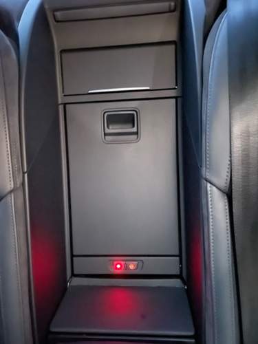

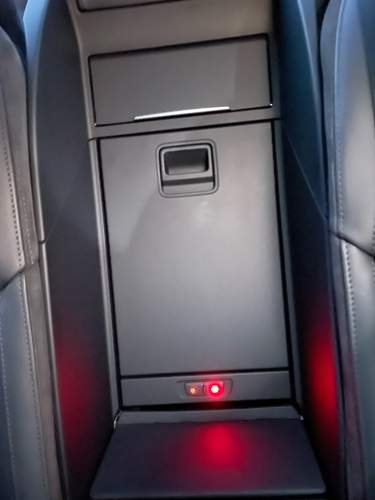

Hier ist Tastenbeleuchtung wenn Kühlschrank aus.
.jpg
Und hier wenn Kühlschrank an ist
Lieben Dank für die Fotos.
