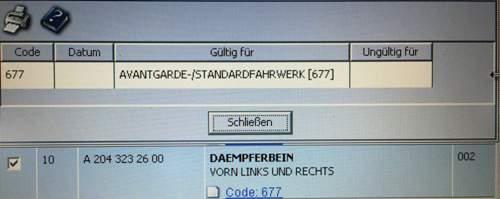

Beigefügter Screenshot ist bezogen auf BM 204254.
Dort sind bzgl. des Federbeins die Fahrwerke Standard und Avantgarde in Kombination aufgeführt, Elegance und Sportfahrwerk werden separat gelistet. Somit sollte also definitiv ein Unterschied zwischen den Fahrwerksabstimmungen vorhanden sein.
