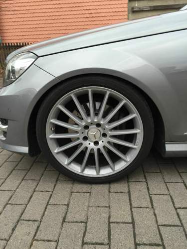

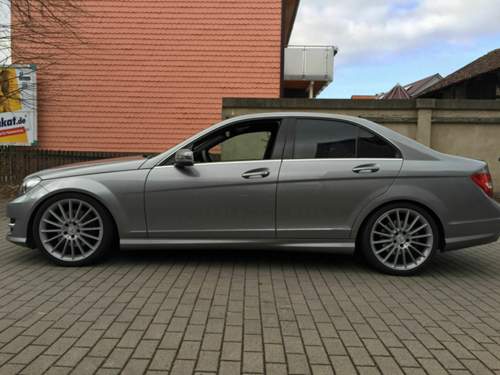

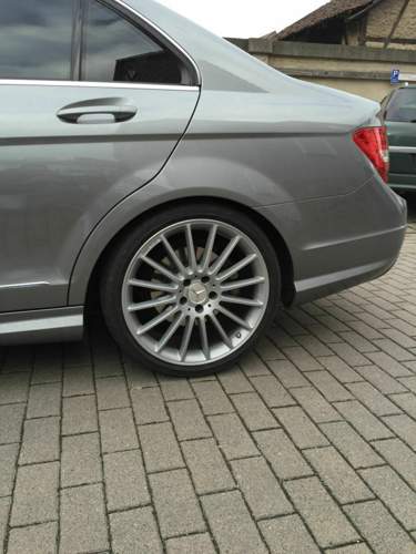

Hallo tdi.reccy,
bei GTS Olli sieht es m.M.n. für 30er-Eibach normal aus.
Mir stellt sich eher die Frage, was bei dir an der VA passiert ist ?
Sieht eher wie 50mm tiefer aus.
VG

Servus,
ich habe auch den Avantgarde ohne AMG-Packet und habe mich für 45/40 KAW Federn entschieden, da ich auch in anderen Kisten gute Erfahrung mit KAW gemacht habe. Bin nachwievor sehr zufrieden, und die 19" Sommerfelgen passen auch noch in die Radkästen. Es gibt glaube ich auch 30mm von KAW aber das wäre mir zu wenig. Wenn meine Stoßdämpfer in ein paar Jahren platt sind, werde ich auf ein Gewindefahrwerk der gleichen Marke umsteigen, dann das ist Fahrtechnisch das Beste.
