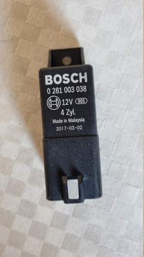

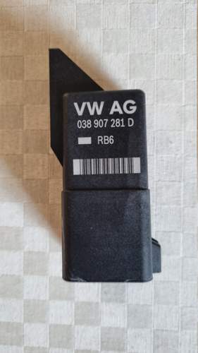

Diese Symptome mit dem schlechten anspringen des 2.0 TDI, bei niedrigen Temperaturen, hatte ich auch bei meinem Audi B9 2.0 TDI mit 150 PS. Bj. 03. 2018
Der Fehlerspeicher zeigt dabei keinerlei Fehler an. Mehrfach ausgelesen mit VCDS.
Die Ursache für das schlechte abspringen ist, das Glühzeitsteuergerät.
Beim Freundlichen kostet dieses Glühzeitsteuergerät 107,-€!
Teile Nr.: 038 907 281 D und ist auch von Bosch.
Das geht auch wesentlich günstiger!
Original Bosch Glühzeitsteuergerät
Teie Nr.: 0 281 003 038
Kostet ~25,-€
Z.B. hier:
https://www.daparto.de/.../3-d9d43deb-683
Nach dem Austauschen des Glühzeitsteuergerät springt der Motor wieder an wie neu! Mit der 1. Umdrehung ;-) Ohne jegliches georgel oder nur auf 2 - 3 Zylindern.
Natürlich vorausgesetzt, dass die Glühkerzen noch OK sind.
Bei defekten Glühkerzen ist dann auch ein entsprechender Fehler im MSG gesetzt und eine Anzeige im Cockpit.
Das Glühzeitsteuergerät sitzt in der Mitte vom Wasserkasten, da wo die vielen Löcher sind und ist in gut 15 Minuten selbst gewechselt.
Der Wechsel des Glühzeitsteuergerät wird Markenübergreifend alle 60.000 km empfohlen. Da diese Glühzeitsteuergeräte meistens langsam nachlassen und somit die Glühkerzen im Motor nicht mehr richtig aufheizen mit den entsprechenden Symptomen wie Schlechtes anspringen.
Ein Fehler wird erst gesetzt, wenn das Glühzeitsteuergerät 100% kaputt ist. Eine oder mehrere Glühkerzen defekt sind.

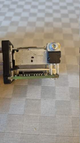

Glühzeitsteuergerät
Glühzeitsteuergerät
Glühzeitsteuergerät innen
kannst Du mir als Elektroniker noch erklären was an diesem SG "langsam nachlässt"?
Von einem turnusmaßigen Wechsel habe ich auch noch nie was gehört.

ein absolut nichtssagender Artikel von einem der davon lebt Ersatzteile zu verkaufen.
Das Steuergerät für Glühzeitautomatik besteht aus einer kleinen Logik und 4 bzw. 6 FETs um die Kl.30 per PWM an die Glühkerzen zu legen.
Das SG hat einen fetten Kl.30-Anschluss und wird über Kl.87 eingeschaltet.
Zum MSG gibt es 2 Verbindungen. Da wird wahrscheinlich per PWM die gewünschte Ansteuerung (hier wird ja nicht nur aus und ein geschaltet sondern je nach Zustand unterschiedlich stark geglüht) zum SG übertragen. Auf der anderen Leitung schickt das SG wahrscheinlich irgendwelche Statussignale (z.B. defekte Kerzen, Unterspannung, Kurzschluss ...) zum MSG zurück.
Das SG macht dann eine niederfrequente PWM (geschätzt 33 Hz) mit dem gewünschten Tastgrad.
Diese FETs altern zwar, das ist korrekt. In der Regel funktioniert sowas aber oder geht kaputt. Ein Wechsel nach 60Tkm ist Quatsch. Falls das wirklich Besserung bringt liegt das aber bestimmt nicht an der Elektronik. Da muss es dann andere Effekte (wie z.B. Übergangwiderstände an den Steckern) geben.
Bei einem alten Glühzeit-SG mit Relais lass ich mir das gefallen. Da sind die Kontaktübergänge schlechter geworden.
