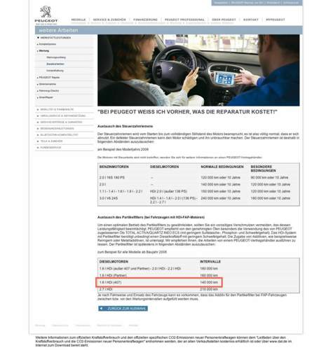

Zum freirußen des DPF steht in meiner Betriebsanleitung das man dabei höhere Drehzahlen fahren soll . Somit wäre dann auch was drann das nach zügiger Autobahnfahrt der DPF frei wird .
Und wie Vollgasfest ein Motor ist wird mit Vollastanteil in %der Gesamtlebensdauer angegeben .
''Höhere Drehzahlen'' bedeutet, dass man nicht 30km/h im höchsten Gang fahren soll. Zudem gilt diese Empfehlung nur für die Zeit der Regeneration. In der Zwischenzeit ist der Fahrzustand völlig egal. Durch eine entsprechende Fahrweise kann man die Regeneration auch nicht herbei zaubern.

Gesetzt dem Falle es IST so, und man ballert bei jeder Vollgasfahrt den DPF so richtig mit Ruß zu, dann erzwingt man eine Regeneration eben doch. Also ist er hinterher wieder frei...
Ich glaube 206driver missversteht uns immer insofern, daß er denkt wir meinen hohe Drehzahlen würden tatsächlich den Ruß aus dem Filter "herausblasen" oder eine selbstständige Freibrennung a´la cDPF auslösen. Dies ist natürlich Blödsinn, da diese DPF zu keiner solchen Selbstreinigung fähig sind. Right ?
Wenn also Vollgas viel Ruß erzeugt, dann bedeutet das auch sehr häufige Regenerationsvorgänge - also auch ein schnelleres Ablagern der resistenten Verbrennungsrückstände die nach 120 000km einen Austausch des Filters nötig machen. Oder bin ich jetzt auf dem Holzweg ?
Ein Gegenargument wäre, daß filterlose TDCi schließlich auch nicht durch permanente Rußfahnen auf der Autobahn auffallen. So schlimm kanns also eigentlich nicht sein, oder ?
